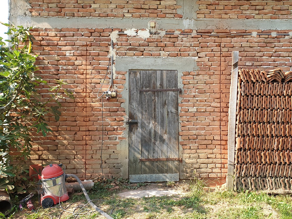

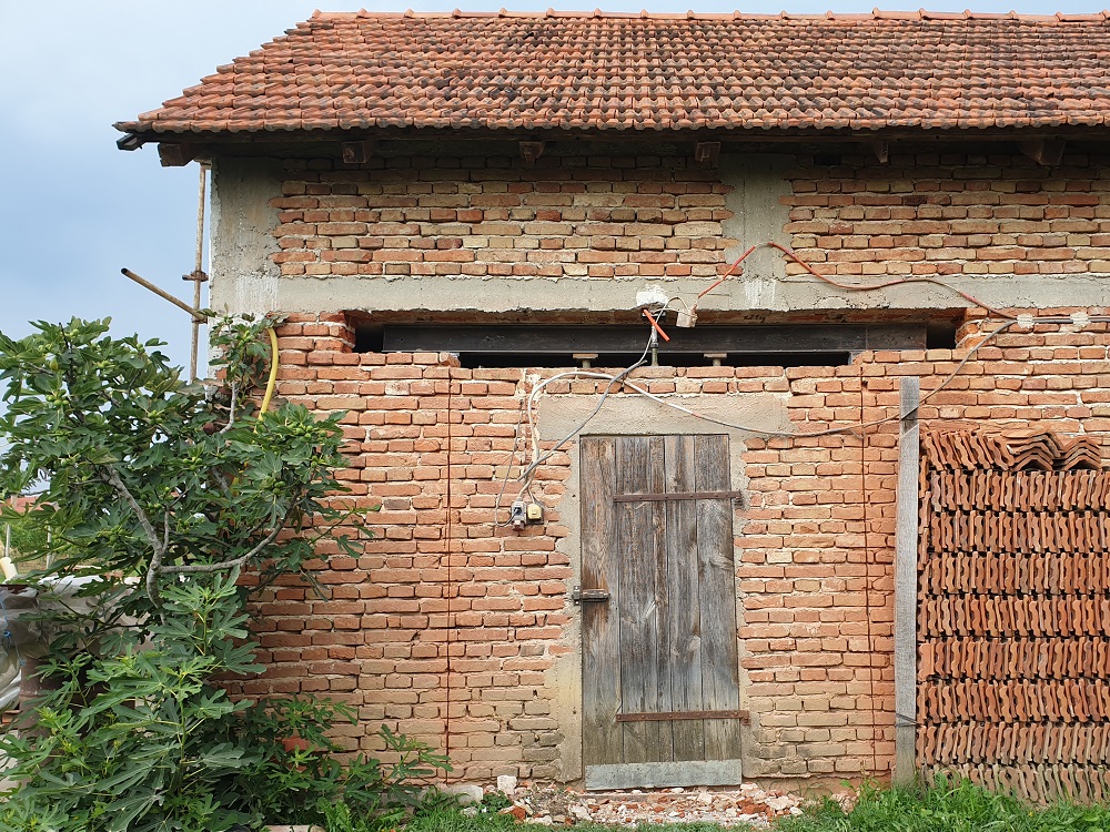

Još nemam kaj pokazati, ali možete vidjeti tijek prenamjene koca dimenzija 4,5x5,4m.

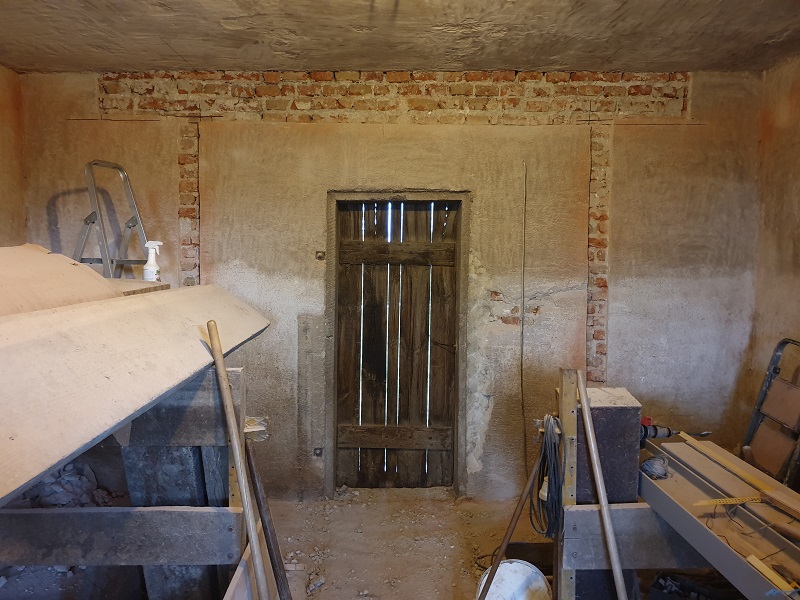

Najprije su maknuti drveni boksovi i izrezani neki stupovi, te su zamijenjeni stari drveni prozori:
Vrata premala. Izvana je zarezano je 2,4x2,5m:
...baš kak i iznutra te je odštemana žbuka tam kam bu išel budući nadvoj:

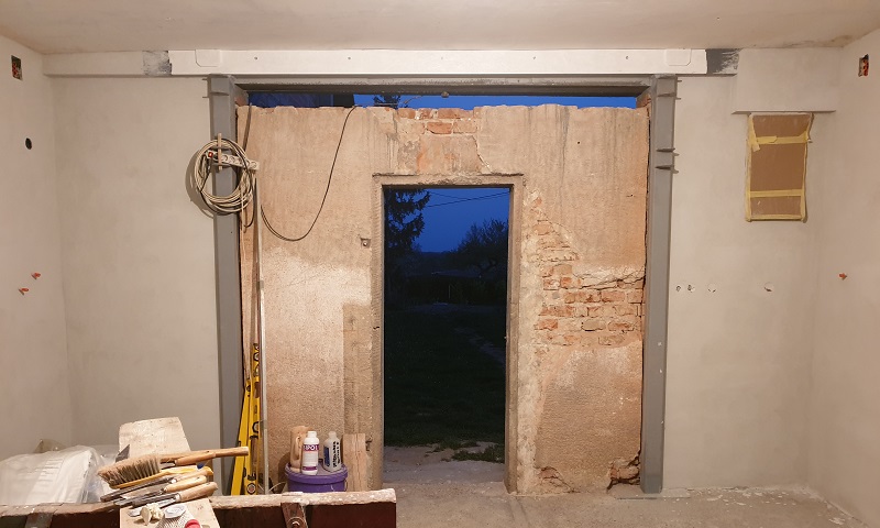

Nosač sa stupovima TT oblika je postavljen, upet i potšprajcan te su izbijeni su cigli tam gdje bude nadvoj:
Nadvoj zalijan, pogled iznutra. Ako se pitate čemu služe one ušice na stupovima, to je za konzolnu dizalicu.

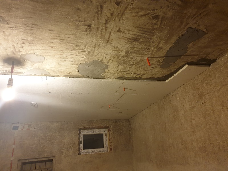

Na strop je zalijepljen stiropor, pa mrežica, 2x ljepilo i glet. Cijevi za fluo lampe postavljene su kroz gredice:

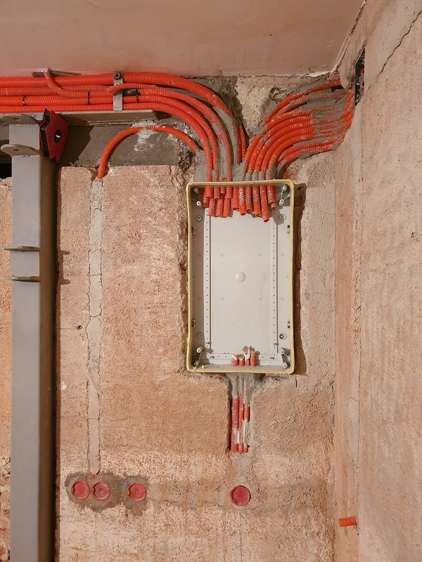

Postavljene su cijevi za novu instalaciju i razvodni ormarić:

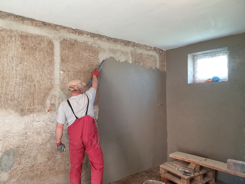

Gruba žbuka koca popunjena je VC žbukom

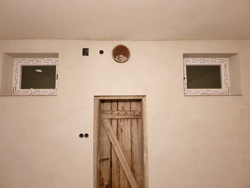

te finom F900 žbukom. Gotovo:
