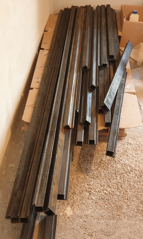

Ovdje je nekih 150 kg narezanog željeza. Na žalost ne režu pod kutem, pa mi to odnese još dosta vremena i škarta:

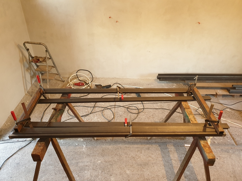

Već dugo nisam delal neku bravariju, pa sam jučer krenul z malim vratima, da se prisjetim kak to ide.
Najprije je namješten štok:

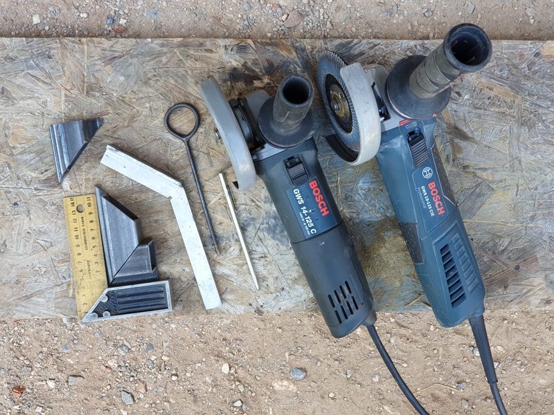

Koristim vrlo točan kutomjer 135°, kutnik i crtaće igle...
Nacrtam na široj strani, te izrežem malom kutnom brusilicom, provjerim kutnikom, prenesem na užu stranu profila, pa malo pobrusim ako treba.
Uvijek malo podrezujem tak da je kut mrvicu "oštriji" da se poklapa na vrhu izvana, a iznutra malo zijeva. Isto tak na 35mm strani, jer kad zavaruješ na široj (vanjskoj) strani, zavar više povleče. Zato je iznutra veći raspor, kojega lako "potumplam" ak se iskrivi vanjska strana, da ju vrne.
Između štoka i krila poheftam komadiće flaha debljine 5mm: po dva na kratkoj strani (do metra), a po 3 ili 4 na 2m odnosno 2,5m.
Kad smo kod zavarivanja: koristim žicu 1mm, struja na aparatu namještena je na 115A (to je područje napona, pa struja ionak oscilira), zavarujem kružnim pokretima, s prekidima.
Na taj način postignem dobro rastapanje materijala, odnosno provar (skoro ko elektroda), a materijal ne progori.
