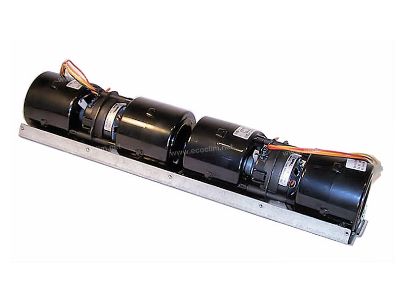

Kakvi su talijani majstori pa to nema nigdje. Pola kabine rastavio da izvadim ventilator. Jedina sreca sto nisam morao skidat hladnjak klime.
23187
23188
Ventilatori su prozujali nadam se da ce elektricar moci popravit.

Ak su se poderale piksne ili ležajevi teško da će to popraviti jer automatski dobije i rotor a zato i zuji jer propeler struže po kučištu.
Tak je meni bilo na Rubinu, samo novi ventilatori.

Na kombajnu mi je sredio prije par godina pa se nadam da ce i sad. Di si uzeo za samea?
NEWHOLLAND
15 Srp 2010
6,063
Mislim da necu tako jeftino proc ako elektricar ne popravi
Ili cu probat samo motore nac nove bez ovih kucista i nosaca.

Pa mislim da bi bili samo motori sa tim okruglim propelerom,nađi na internetu pa pitaj,pošalju ti poštom...al ako se ne može posebno njih a niti popraviti e onda jao si ga tebi

Jel ste uspjeli popraviti ventilator?
