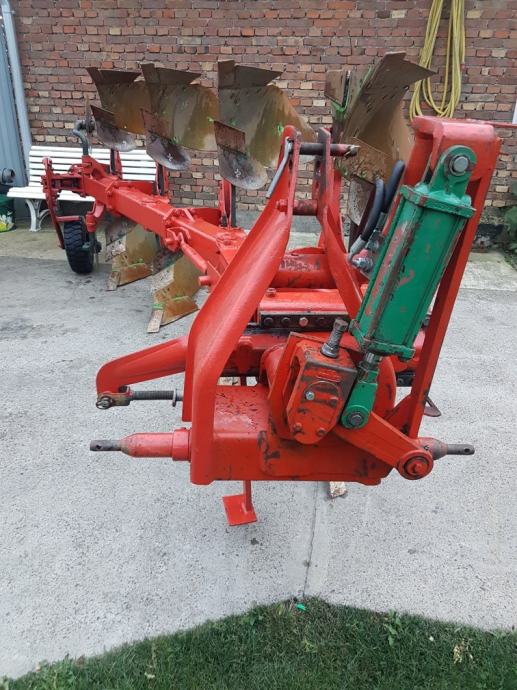

ovakvi bi meni dobro došli
ali nwma neke zaštite protiv kamena a koliko vidim i lemeši su na izdahu....

Gogo, kak ide okretanje na tom Kverniju?
Cilindar rastegnut, recimo desni, cilindar uvlečen lijevi? Ili je pak vaga, a cilindar uvijek rastegnut i za lijevi i za desni položaj pluga?

Lijevi i desni? Za okretanje je samo jedan, i radi ko i kod svakog pluga...
Ovaj drugi je za prednju brazdu, ako na to misliš?
Edit- u biti, kužim, stalno je rastegnut...

Buni me ovo:
Lijevi:
Desni:

Stvarno, gle, krivo sam rekel, u jednu stranu je rastegnut, u drugu uvlečen. Već sam zaboravil kak je to išlo, imal sam samo jednog s tim čudnim sistemom okretanja, mislim da je taj bil i najstariji model, ovi noviji imaju kraći cilindar i drukčihe postavljen, kod njih je stalno uvlečen
