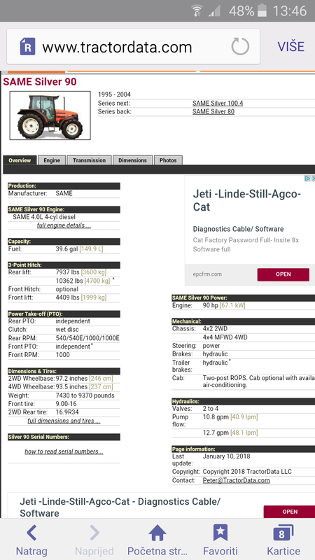

Teško da su te cijene goveda .
Imali ko same silver 90.
Interesira me ovaj model .
90 konja piše zračno hlađen.

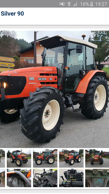

posebno one tipke na sjedištu.

Ovaj je 90 konja turbo oko motora nema što.
I koliko vidim 4 brzine kardana.

posebno one tipke na sjedištu...
Podizanje i spuštanje zadnje hidraulike, upravljanje gasom motora, kalanje brzina (powershift).
Desno na žutim gumbima je uključivanje kardana, prednjeg pogona, špere... iza ručice za 4 para hidrauličnih izvoda...
Silver je masivnija izvedba traktora od Explorera, s boljom kabinom i više opreme. Teži i nešto veći, no samo ako nije izrabljen.
