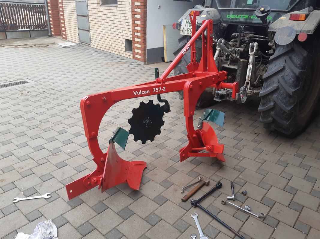

Pozdrav ekipa, evo što bi se reklo, farba je skinuta 😅
Za sad smo prezadovoljni, plug jako dobro slaže, možda će u mokrijem biti malo problem širina gume na traktoru, ali to je već neka druga priča, u ovoj zemlji poslije soje stvarno super radi, budemo vidjeli kako će ići po kukuruzu. 😀

Ja ću sutra vjerovatno kupiti Vulkan Fop Bečej 14 coli, nekad se zvao vogel not fop bečej. Glave un 350

Lijepo ore al sam odustao. Ovaj Vulkan- Vogel sam imao 12 coli i odlično je orao, njega sam prodao pa ću uzeti 14 coli pošto je sad traktor 75 ks.

Cijena je 2350 e, nemam potrebu za predplužnjake jer tarupiram kukuruzovinu a ovi deflektori rade savršeno, neostaje po oranju ništa. Bio je i dubinski točak, nisam ga htio kupiti jer mi graničnik radi savršeno i nema potrebe za točkom.
