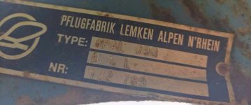

Lemken Opal 090 noviji tip. Planiram zamijeniti predpluznjake. Htio bio uzeti one vece. Di najbolje kupiti?

BKL Rovišće. Tamo sam ja kupovao. Imaju one velike predplužnjake koji su dobrodošli za zaoravanje mase (kukuruzovine).
4,261
Mi ti na lemkenu imamo isto te male i zaoravanje ide bez brige.. Samo malčiramo prije.
A i ti imaš malčer, predplužnjaki ti nisu baš jeftini..
Ja ti imam jedan veliki polovni, ak očeš ti ga dam, pa si još jedan kupiš..
E sad ne znam koji je točno, dal levi il desni 🤦

Ma potroseni su ovi mali i planiram ih mijenjati...pa sam ipak mislil velike uzeti onda...ja nemam deflektore na daskama...ide lijepo i s malima ali kad vec mijenjam...
4,261
A onda okej..
I ja sam mislil velke montirati, al nije bilo problema z zaoravanjempa nek budu v rezervi
7,048
Nije problem tako dugo dok se kukuruzovina malčira. Kad se ide zaoravat odmah iza kombajna onda je to druga priča i zna se štopati. Zato su veliki predplužnjaci u prednosti.
3,685
Pa zato velim, ako vec mijenjam, uzmem vece i onda sam siguran da mogu orat i poslije kombajna...
A posto je jedna brazda onda trebam samo 2...
7,048
Takvi plugovi se mogu naštelati na 12, 14 i 16 coli pomoću kajle, ali ja tu kajlu nisam dobio. Meni nije to ni bitno jer imam traktor koji bez brige vuče plug od 14 coli, a takvo oranje je bolje nego sa 12 coli. Mali problem je samo taj kaj nemam zemlju za orati nego nekad odem pomoći šogoru izorati zemlju. Meni za vrt je dosta jednobrazni IMT 16 cola kojeg vučem sa fergusončekom.
