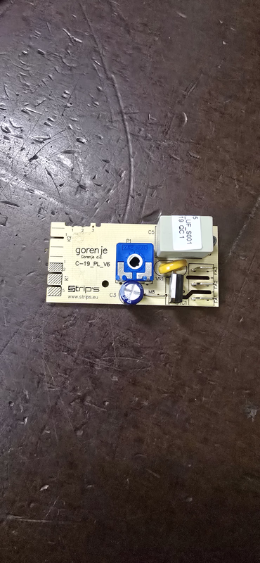

Prije cca 5 let sam kupil novu škrinju za svaki slučaj ako se stara pokvari, a između ostalog jedna mi je u određenim dijelovima godine na knap.
Tu novu sam malo šparal jer ova stara je davno prošla 20 let.
Kad danas ujutro nova ne radi. Riknula joj je pamet jer ipak su droti napredak u odnosu na one termostate sa sondom.....
Prebrikal sam kompresor direktno da se poslužim uz oprez dok mi u utorak ne dojde nova pamet.... ševil ju onaj ko ju je izmislil....

E *ebi ga... Meni je na starom zamrzivaču baš taj termostat sa sondom bio krepao, nisam čuo ni da klika. Jedno vrijeme sam ga koristio pomoću Home Assistanta (ubacio ZigBee senzor unutra, a vani ZigBee pametna utičnica) i namjestio da drži -15°C. Duralo je dok nisam uzeo veći zamrzivač, sad služi kao spremište. :)

Izgleda da bu tak i ova završila ako joj ne uspijem uvaliti klasičnu sondu...
