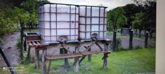

Napraviš postolje od drvenih gredica, malo u konus da idu stupci kao čeka za divljač i to je to. Staviš crijevo i testiraš od punog do praznog tanka. Ako nema protoka sve do kraja, onda staviš još jedno crijevo i prvo crijevo nek služi za prvih 10m, i onda zatvoriš to crijevo, i pustiš vodu na drugo crijevo koje će natapat drugih 10m dužine.
6,582
Ako se sjetim pa ti popodne poslikam svoja 2 tanka,kako su postavljeni

Bravo, dobro ste to uradili
Hvala
