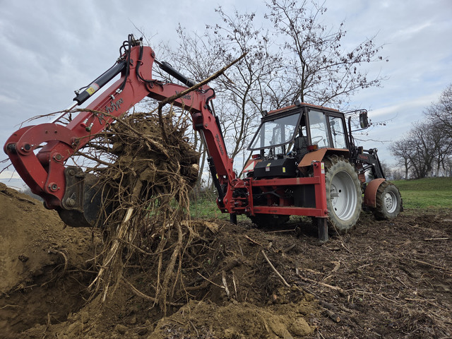

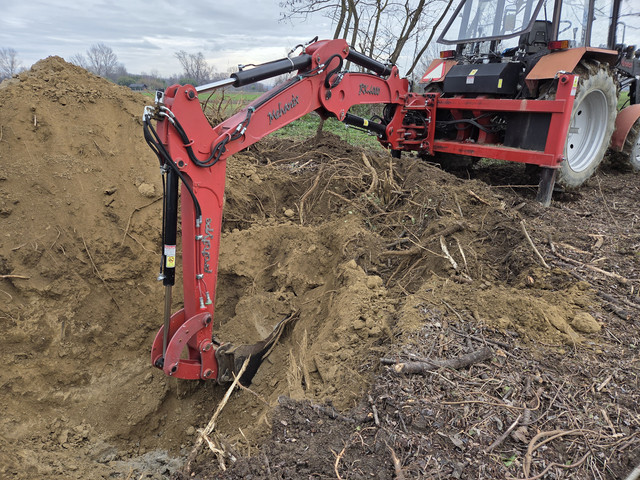

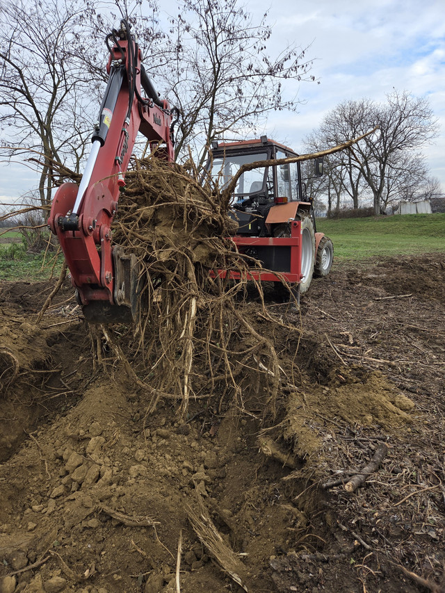

Pumpa se tak čuje od prvog dana, to je Hydropack tandem zupčasta pumpa grupe 3, 2 x 50 cc. Poštivane su sve dimenzije od pumpe do povratnog filtera. Jedina prigušena komanda je rotacija
Traktor dela na 1200-1300 okretaja, kardan je na 540
