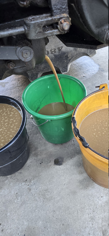

Pogledam prednju osovinu samea, ono curi ulje na prirubnicu. Ima lufta kaže vlasnik a samo ti izvadi semering i promijeni. Kad ono raspao se ležaj na osovin 20260226_191720.jpg 20260226_201041.jpg 20260226_205117.jpg konusnog zubčanika, lezaj do prirubnice. Skinem prednju vuču sve na delove kad ono ulje bijelo. Voda pomiješana sa uljem i svi ležaji oštečeni na diferencijalu.

To nije ni slično emulziji, to je majoneza koja tokarskom stroju može samo naštetiti.
To ne valja čak ni za hlađenje kod bušenja jer oni kaj mažu s uljem za čas imaju punu radnju plavog dima i poslije hrđavi stroj.
A za pravilnu proizvodnju emulzije za tokarenje u vodu se uljeva koncentrat dok je ovdje bilo obrnuto ;)
