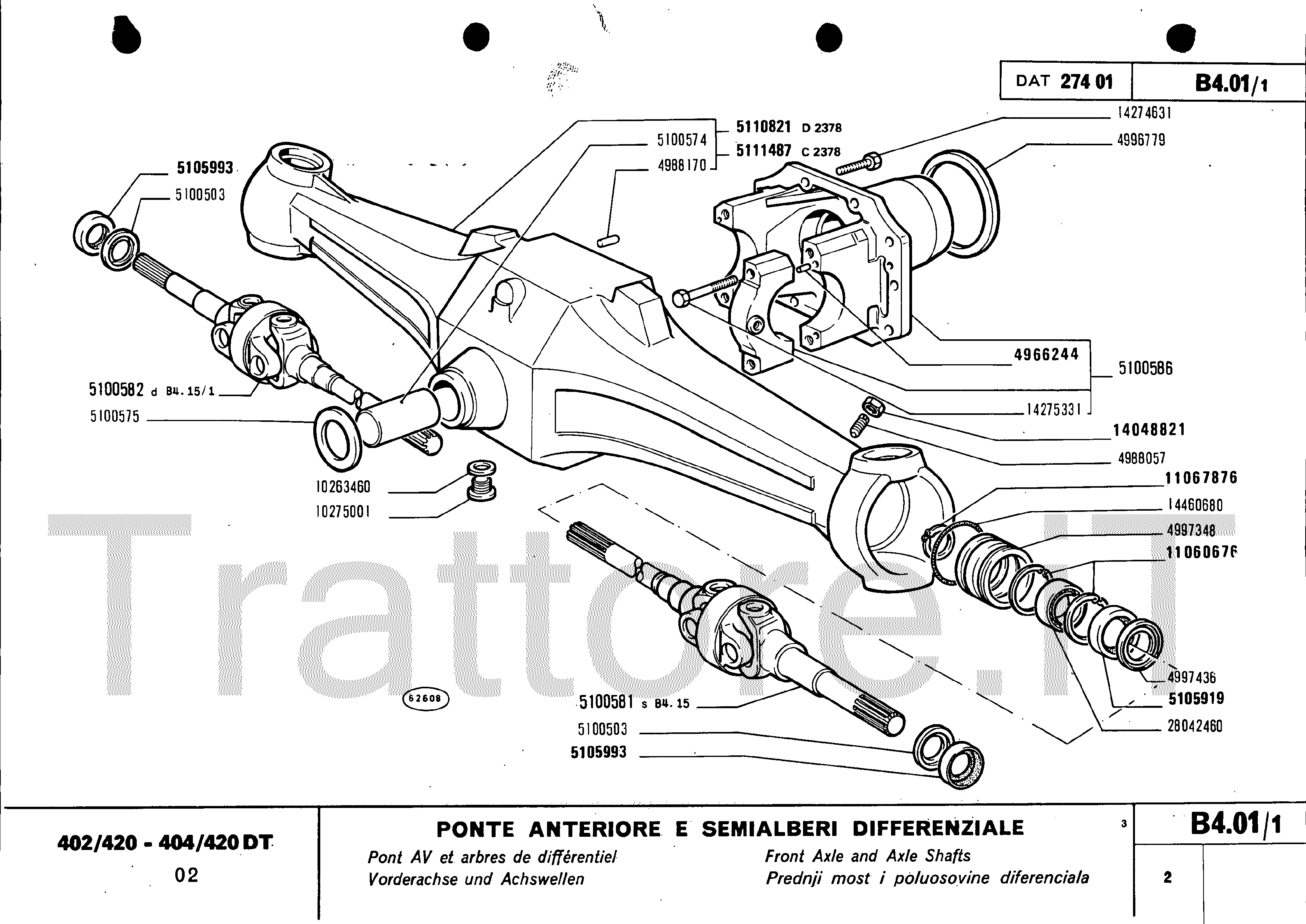

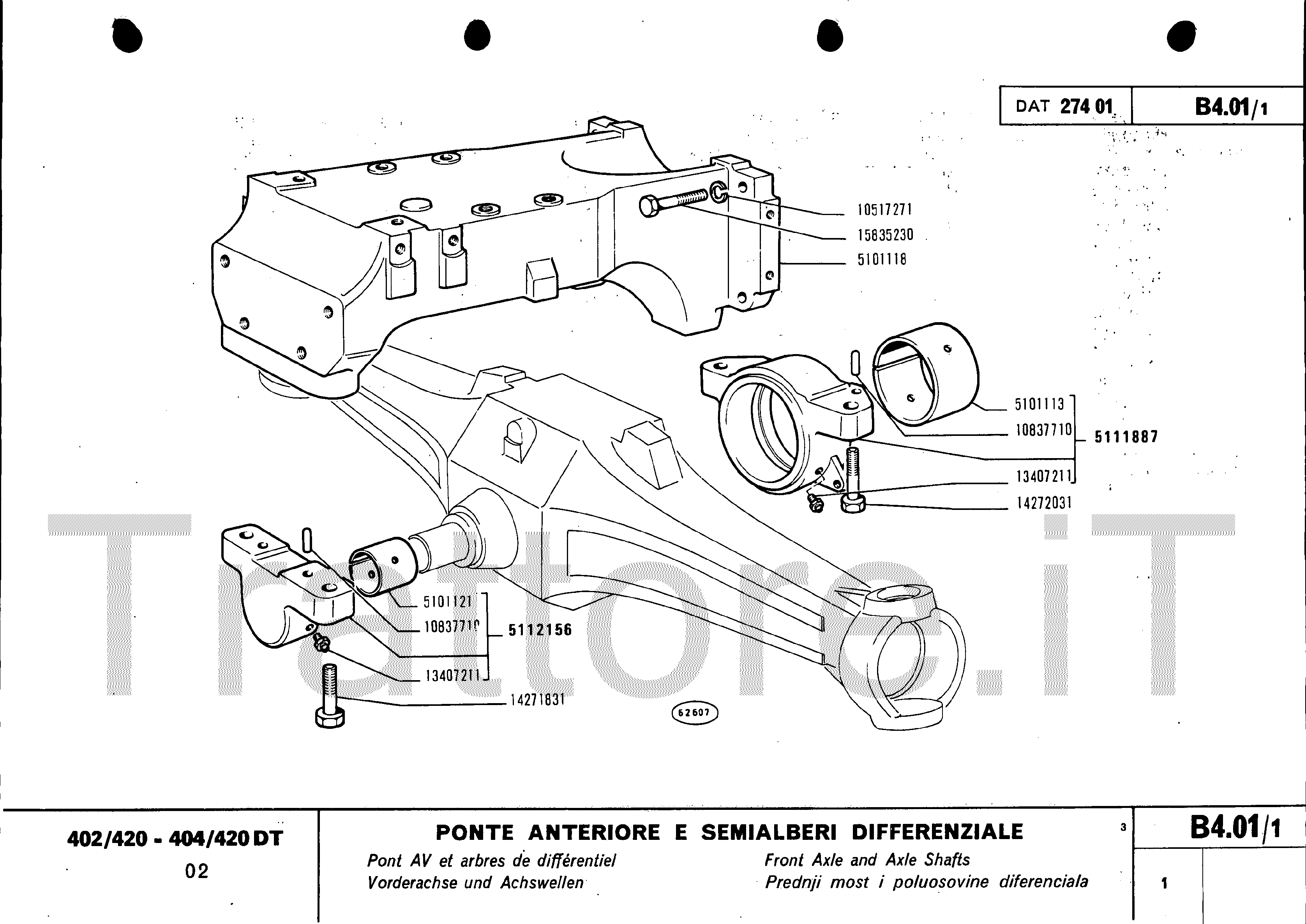

Pozdrav, imam Štore 404 i imam problem s prednjim mostom. Tamo gdje je spojem most sa motorom, ima cca 3-4 mm lufta (most ide za cca 3-4 mm napred in nazad kad se mota volan).
Kako možem da rješim.
Hvala puno

To sam ja riješavao prije koji mjesec. Potrošile se se brončane pločice koje dolaze između samog mosta i traktora.
Ja sam skinuo stare, izmjerio luft i dao tokaru da mi iz bronce napravi iste, samo deblje za onoliko koliko ima lufta. Da bi ih skinuo trebaš prvo izvući bolcn koji prolazi kroz taj cijeli sklop. Bolcn se izblači prema naprijed, samo prije toga moraš skinuti prednju kuku/utege (ako ih imaš) i onda sigurnosni šeraf s donje strane.
Bolcn s prednje strane ima rupu s navojem u nju sam ja ušerafio šeraf i onda ga pajserom izvukao za taj šeraf.
Ako ne ide tako onda trebaš složiti izvlakač sa navojnom šipkom i cijevi (prijelog od forumaša).
Prije izvlačenja bolcna moraš prednji dio trektora malo podignuti i podložiti da ne leži na prednjem mostu. Ja sam ga podložio taman tako da mogu s tlakom u prednjim gumama podešavati most da bolc lagano ulazi, izlazi.
To je tako na 402. Sad sam vidio da ti imaš 404. Kako on to ima složeno zbog prednjeg pogona, ne znam.

Postoje šajbice s prednje i zadnje strane, koje se podlažu tak da se taj luft poništi. Ne znam dimenzije (debljine), ali možeš pitati u Traktor Univezalu imaju li ih i kojih su dimenzija (4996779 zadnja veća i 5100575 prednja manja). Na našem je bil luft oko 1mm i to smo riješili dodavanjem kaljene šajbice do postojeće.

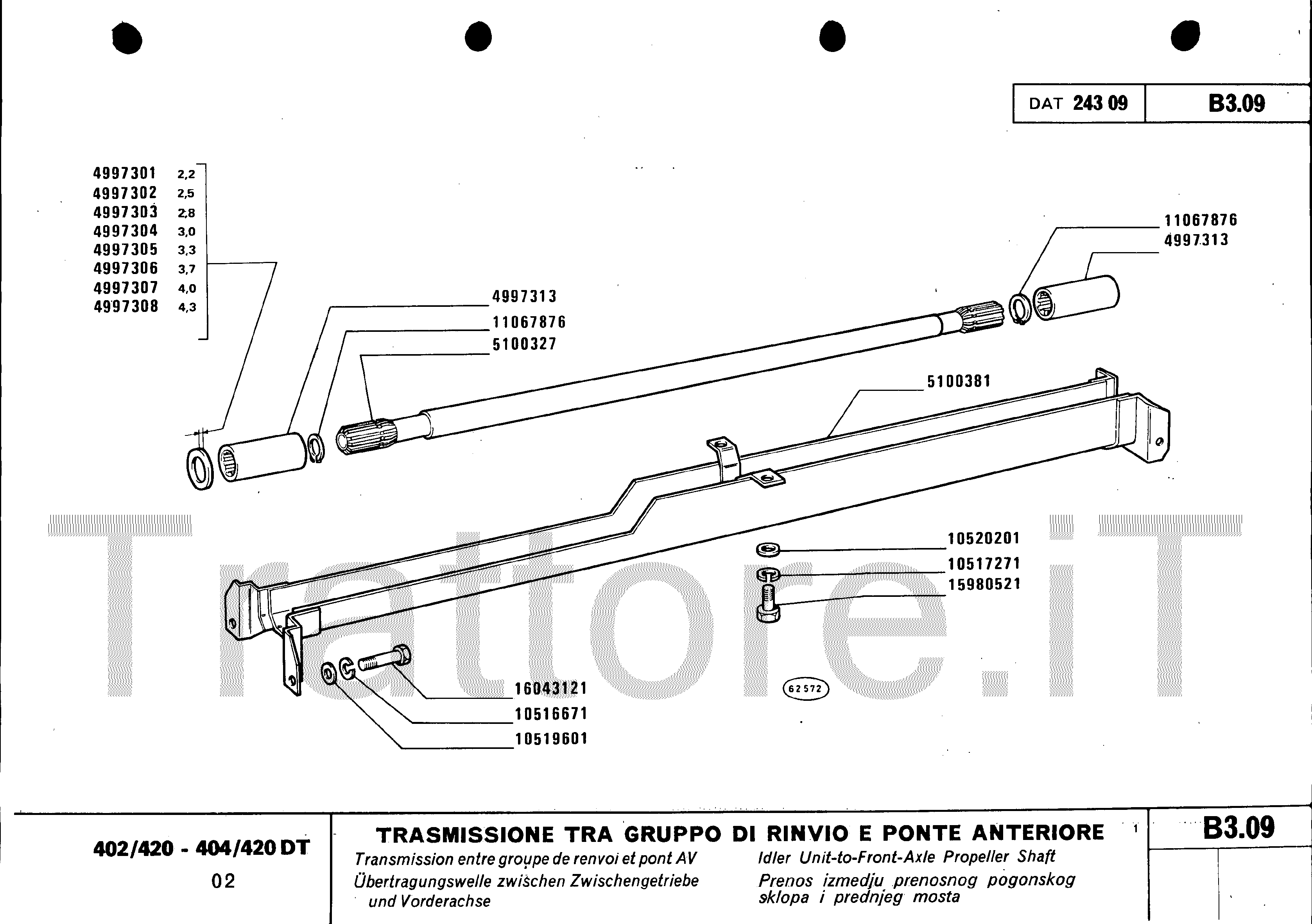

Kad to riješiš, pripazi, jer i na kardanu postoje pločice raznih debljina, kojima se namješta aksijalna zračnost pogonske osovine:
