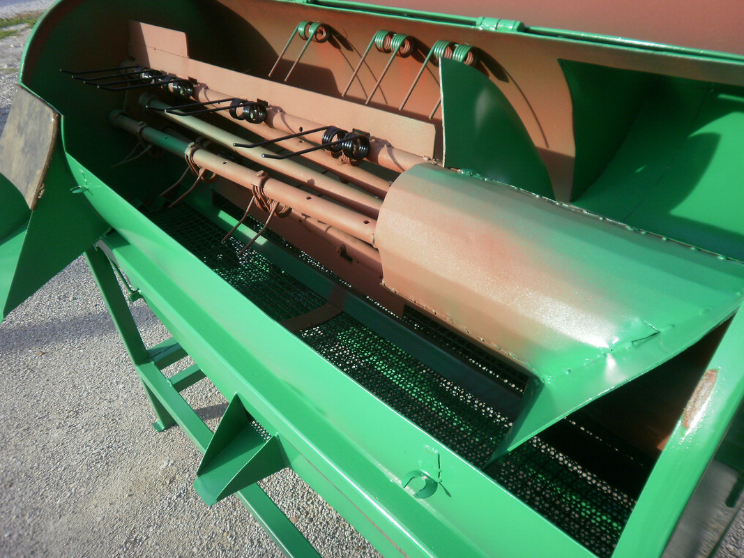

7,286
pušćaj ga van, pužni ga transporteri lome na polovice...:(giggle):
ovak zgleda moj stroj izvana i iznutra...ko bi celi kombajn predeleaval, kad i ovo dobro dela...
