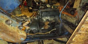

Imao sam samo 5 minuta da slikam. Bit ce boljih slika obecavam.
