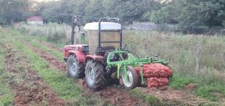

Trenutno najnovija slika traktora u mobitelu, ne mogu vjerovat da je prošlo već 10 godina, vrijeme leti...pa meni su okej računam da još par godina neću morat mjenjat gume, zdrave su nisu ispucale nisu pokidane, izgledaju ko nove samo se ripna troši, računam da su odradile cca 1400rs...i da će još 400 barem.
Zašto mjenjaš gume pa još su dobre?
Imaš jednu slovensku stranicu gume su strašno jeftine, probat ću nać.

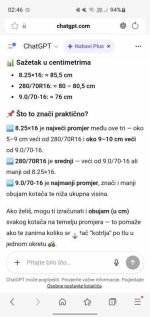

Ako je ovome za vjerovat ja bi gledo 8.25x16 gume a mozda su čak i jeftinije.
Kaže 210/95x16 su dimenzije od 8.25x16

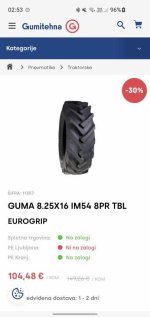

Mislim da jeftinije nećeš proć, imaš i 94e kom iste al je 6 pl, a za ac je bolje 8pl

Maa, nije mi sad cilj da prodjem sto jeftinije, jednom ih kupujem, ovo je dobra cijena samo Eurogrip.... ne hvale ga bas.
Sto se tice chat gpt, ja kao informaticar mu ne vjerujem bas, jako puno gresaka, vise ga koristim kao alat, tako da ono... jednostavno nema puno podataka o tome na google-u odakle bi on dao pouzdane informacije.

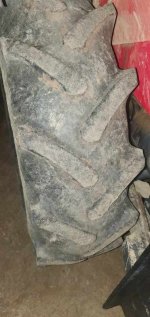

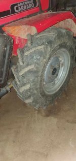

Druge motore imamo tako da ti ne mogu pomoć, a gume...meni su dobre ja sam zadovoljan pogoto sad kad znam da je već 10 godina prošlo🤣 i tad sam ih platio 1450kn gumu....a sada su 100e...ja nebi jako mislio jer sve druge opcije su skuplje a ovo su gume nakon 1400rs i još 400 ce sigurno odradit, dok se ne zaližu ne mjenjam🤣
