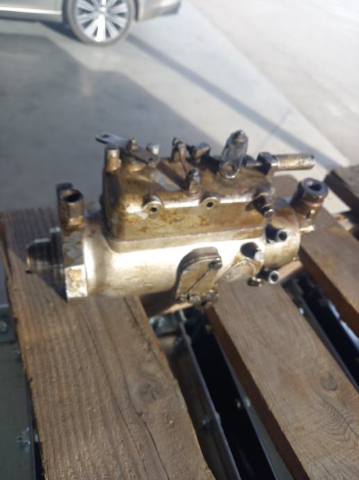

Da mogu,nasao bi jos jednu pumpu i isprobao.Jer se bojim da mi netko reparacijom moje sa losim dijelovima ne ostavi stroj u nepokretnom stanju.Ovako ipak ide iako ne pali ili tesko se pokrece preko akumulatora.
33,531
Ma ima toga još uvijek rabljenog za kupiti, kakvo je stanje neznam. Taj dio moraš dogovoriti sa prodavateljem.
Evo, ova mi je prva iskočila
