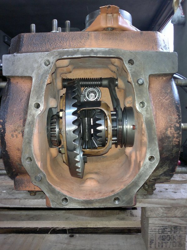

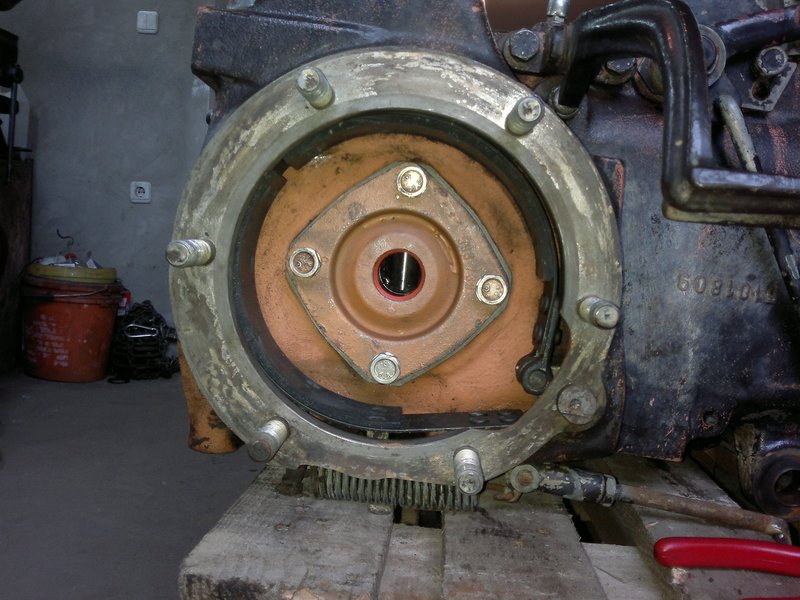

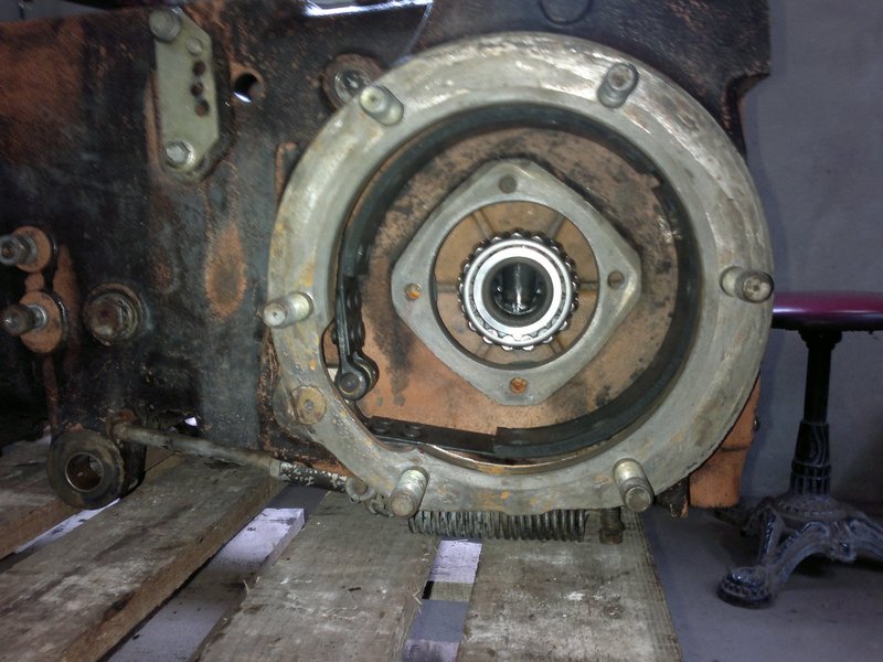

Zato jer kad skidaš one poklopce koji drže konične lagere radi zamjene semeringa, diferencijal so može pomaknuti i ispasti dolje. Onda ga je teško vratiti bez skidanja zadnjeg poklopca. Evo ti par slika da vidiš kak to izgleda na Štoreu, a vrlo slično je i na Uniju.
S poklopcem:
Bez poklopca:
A ovak bu izgledalo ak ti opadne, pa ne uspiješ zakvačiti vilicu špere sa strane:

Kad skidaš desni poklopac - nosač lagera, nebu se dogodilo niš, jer diferencijal se naslanja na mali zupčanik i na vilicu špere, no pripazi pri skidanju lijeve strane. Najbolje bi bilo da prije skidanja lijeve strane vratiš desni reduktor, tak da diferencijal stoji na poluosovini.
To je slikano prije 7 let, pa se više i ne sijećam detalja...
