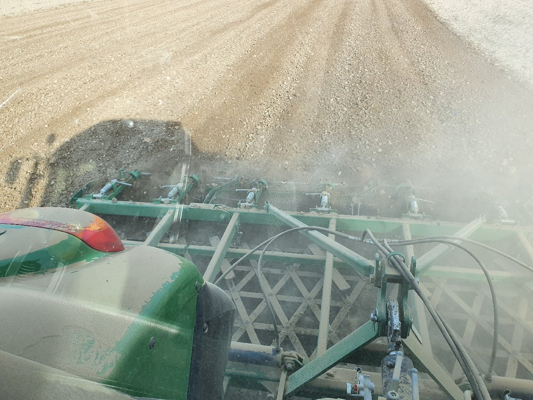

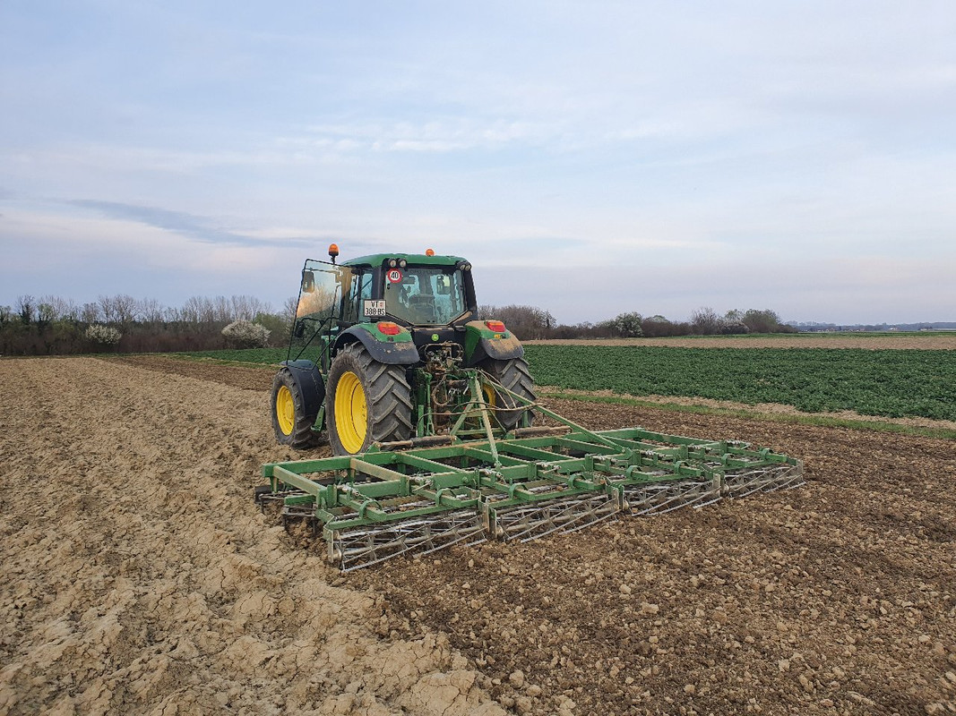

Slika od zatvaranja pred koji tjedan-dva:

Tablica posebna :)..
Nemam slike,sa ovim strojem radim prve godine sad i mogu reči da je bolje za težu zemlju nego laku,na tažoj radi isto kao i na ovoj gore..

I kak "duboko" poravna ta greda?
Jel sad sljedeci trag s sjetvospremacem izvadi mokre buse pa treba 2 puta ici ili je jednom dost?

Ovak izgleda to,stroj je složen da može bit i greda i sjetvospremač 5m širine.Dubina ide preko valjka,sad sa gredom nisam duboko radio tek toliko da je zemlja isla preko ovih profila i da je ljepo ravnalo iza..A sad priprema poslije zavisi puno od zemljista,na laganim tlima tipa šoder ili pijesak jedan trag dosta,ali ja uvijek napravim svugdje 2 traga da to bude čim urednije..Koliko sam skužio ako dođe finija priprema poslije grede kasnije je i finije sa ostalim mašinama..Uglavnom ako koga zanima stroj poslije sezone može na prodaju.

Jel to kućna radinost? Po nekim detaljima bi rekel da je, ali izgleda jako kvalitetno napravljeno.
3,736
Za svaku pohvalu, ja si planiram sjetvospremač napraviti. Mislil sam da bum stigel do sad, al eto.... Kolko vidim ovi vinkli na valjku su postavljeni ravno i odrađuju dobar posel
