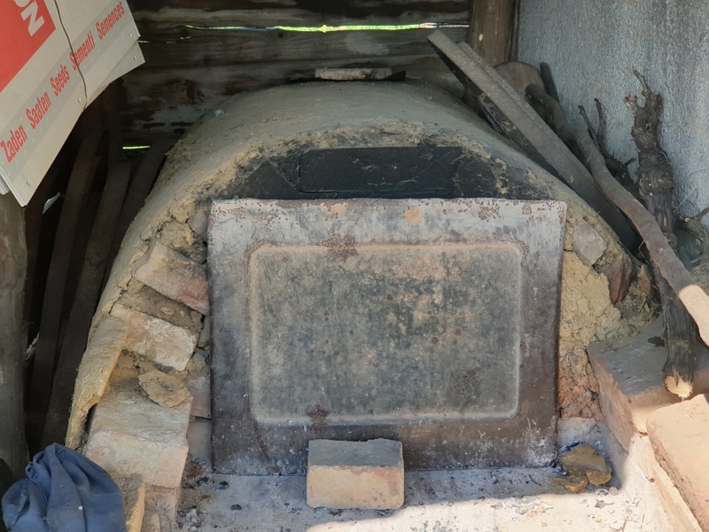

Moj susjed...uz pečenjaru. Morem ti poslikati.
29,533
Zidana je od starog cigla, cementnim mortom.
Bum videl kad je susjed tam, pa ti poslikam.
Ima i jedna peć napravljena od pletera i omazana blatom s pljevom. Istina, ne koristi se već dugo, ak se nije i zrušila. Ta je bila prava, starinska.
29,533
Da, koliko znam. To je pri jednoj klijeti.
