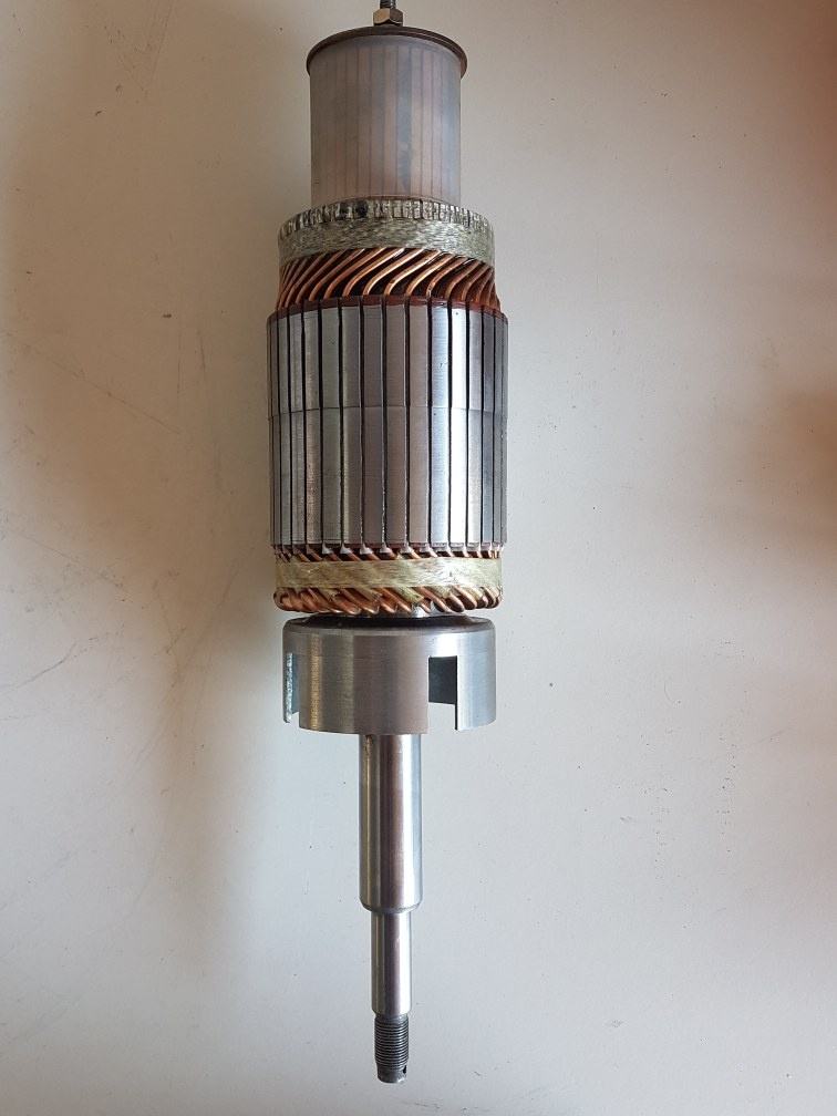

cvajko997
29 Tra 2020
755
Pa rijetko ko ga kupuje novog već se popravlja stari ak se može ili kupuje rabljeni....Prije 10 godina je bil u Zg-u u jednom dućanu oko1700kn..
Računaju mi 1400kn za reparaciju. Rekao majstor da bi on stavio novi rotor, kontakte na automatu, četkice, naravno. Rotor je skup, nije to previše za posao, al kad vidim turskog za 539 od 100 eura plačem.
