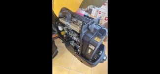

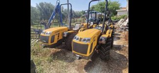

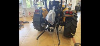

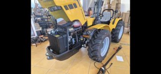

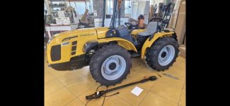

Eos 6.60
Ovo je verzija Euro 3 sa Kohler 2482ccm motor ogroman 170nm.
Noviji Eos 6.60 ima tanja Led svijetla i 1861ccm Kohler turbo motor 3 cilindra Euro 5 190nm

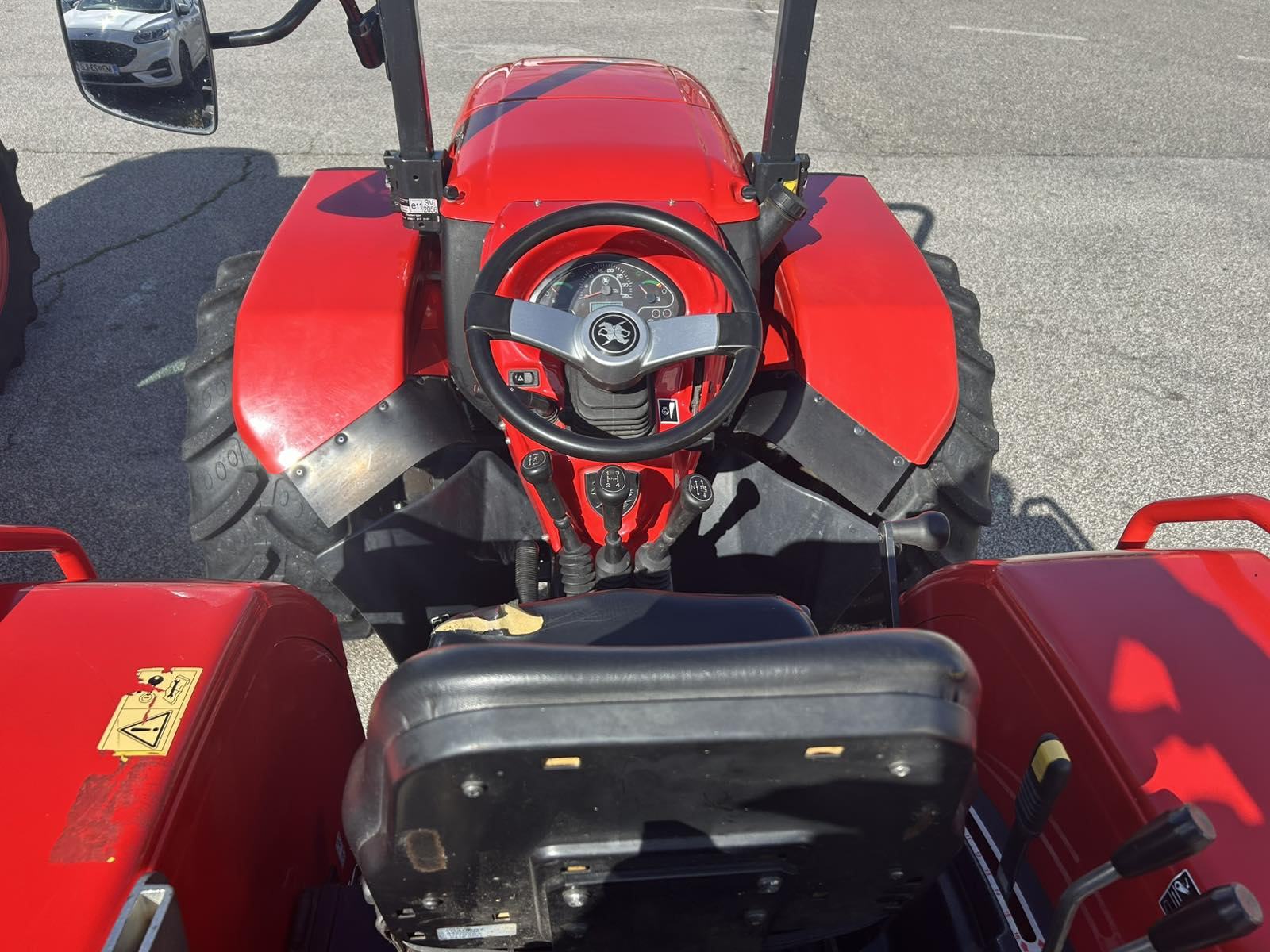

Nabavio malčer Zanon TFL 115 za Antonio Carraro Country 4400
Tezina 205kg malciranje 2-3 cm debljine..
