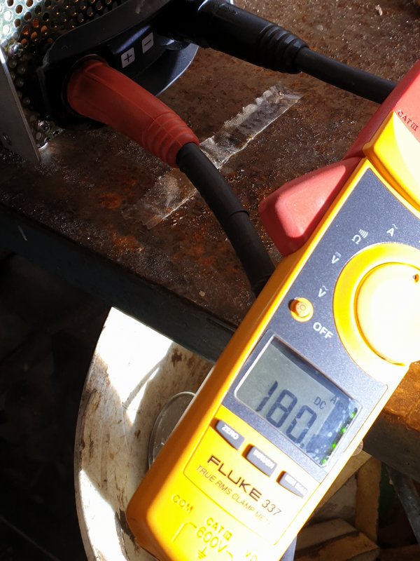

Iz aparata sam uspel izvleći konstantnih 180A

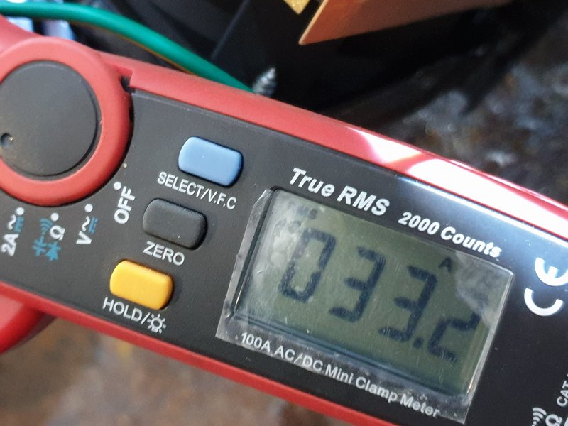

pri ulaznih cca 33A:

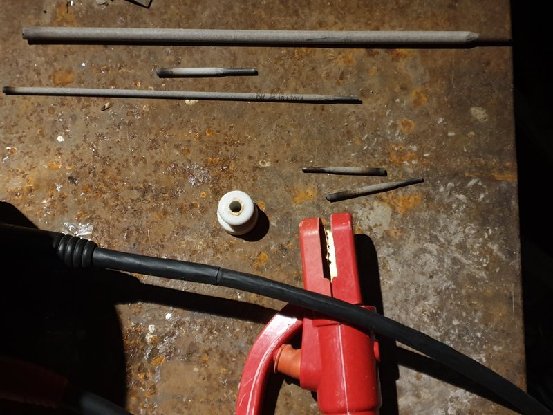

elektrodom fi 5mm 🤦

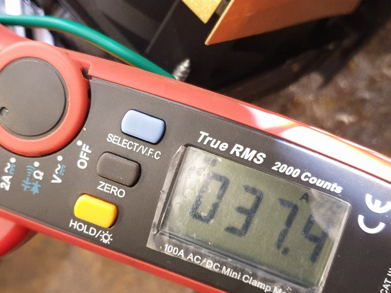

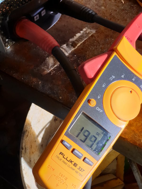

Arc force je uredno radil i dizal struju na skoro 200A:
pri čemu je struja iz mreže rasla na 37A!!!
Dakle, jeftinog sam Boxera izložil stvarnim naprezanjima i videl kaj on zbilja more dati.
Ispitivanje nije dugo trajalo, jer je teško sam držati luk jednom rukom na slijepo te mjeriti i snimati lijevom rukom. Mjerenja su prava, s ozbiljnom opremom.
Zaključak: vrijedi on svake lipe, za 3,2mm elektrode više nego dovoljan, a 2,5mm ni ne osjeti.
