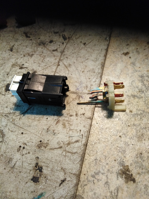

Hvala, i još jedan za rezervu sam popravio, koji sam imao od prije, koštao je onda 140 kuna 🙂
Onaj mehanizam unutra nisam dirao, na kontaktima bilo zelene patine i neke masnoće.
6,074
Rasturio sam ovaj prekidač za uključivanje sva četiri žmigavca, evo dvije sličice. Malo sam mudrovao kako ga osposobiti da opet radi, ali sam zaključio da ne bi baš išlo.
Strelice prikazuju mjesta gdje je bila mala kuglica (koja je imala ulogu da kad se pritisne prekidač, dopusti uključivanje i kod isključivanja zadrži tipkalo u položaju off). Ali tu kuglicu ja niti nisam vidio, možda je ispala kod rastavljanja ? 🧐
