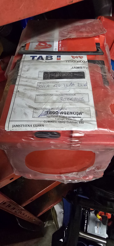

Navodno sa onim pametnim punjačima za održavanje akumulatora na životu.
E sad, ako u to uračunamo uređaj i struju koju bu taj uređaj potrošil jel se to isplati ili ne ja neznam.
Znam da ja nikad nisam ostavljal akumulator preko noči da se puni iz sigurnosnih razloga. Tak su me naučili u akumulatorskoj stanici u kojoj sam provel jednu lijepu godinu svojeg života dok sam diplomu stjecal...
Dolazili su nam akumulatori na kondiciranje. Olovni akumulator ne zahtjeva pražnjenje več samo održavanje visoke napunjenosti, tj. sprečavanje sulfatizacije.
Struja punjenja je cca 10% kapaciteta baterije, bolje da je stuja manja pa da duže traje nego da je prevelika jer onda dolazi do pregrijavanja i oštečenja ploča i sepratora.... Ako nemamo mogučnost reguliranja struje punjenja možemo spojiti paralelno dva ili više akumulatora.....
Ovaj kod mene čeka svoje mjesto na polici i do sad sam ga punil jednom. Upravo je izmjeren i ima 12.6
Vjerujem da tak može još dugo čekati svoju priliku.
