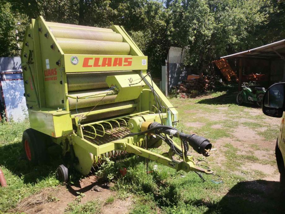

Ne razumijem se u rolo balirke, pitam iz pomoći za rođaka.
Vrijedi li ovaj Claas 85 120x180 ove novce? Ovo je priključak 30-ak godina star, ako se ne varam.
Stoji u oglasu već barem pola godine.
mladenko
27 Sij 2011
1,668
A zasto ne bi vrijedila, realno 5 hiljada eura nisu neki novci za balariku. Ali tko ce manipulirati s tim balama. To su bale po 500 kg samo suho. Ak nema 100 ks s prednim utovarivacem, to je muka isusova. Bolje gledati 120x120 a ako ima viska moze prodati. To je standard bala, a ove su ogromne...

Upravo zbog toga mi je i rekao da se nije prodala toliko dugo, jer su bale ogromne, preteške i teške za manipulaciju. A u ličko-senjskoj i nema potrebe za takvim ogromnim balirkama, oni koji imaju ogromne potrebe za sijenom iovaku imaju poticaje od po milijun koječega tako da su oni pokupovali sve novo.
Ima traktor 80ks sa jakim MX utovarivačem, pa se zato važe oko ove balirke.
