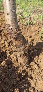

Sredinom 9. mjeseca mi je jedno mlađe stablo breskve počelo da dobiva crvenu boju klorofila (lišće, mladi izboji) i polako se sušilo. Na kraju se potpuno osušilo/uvenulo... Iskopao sam korjen i imam što vidjeti: oko korjenovog vrata neka želatinzna tvar (kao razrjeđena smola, neugodnog mirisa). Koja je to bolest?
Probati ću na tom mjestu sada posaditi sadnicu kruške na dunji (valjda otpornije na tu bolest...), a sve to istretirati (poprašiti korjen nove sadnice) sa trihoderma pripravkom TRICXS i endomikoriznim prahom MycoRoot EndoMix + zemlju iz jame za sađenje prorahliti kompostom i odstajalim stajnjakom. Ako imate neki savjet, dobro će doći! Inače je zemlja kisela ilovasta (ima kremenog pijeska) u slabom nagibu (ne prevelikom).
