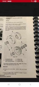

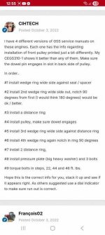

Pogubil sam se malo z ovim distancama i konusnim podloškama na remenici radilice pa sam moral surfati po netu...
4 cilindra ima remenicu z jednim kanalom. Tu je z 3 kanala i onom gumom okolo, valda za ublažavanje vibracija

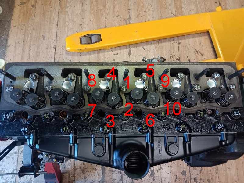

Nadam se da tokom tjedna bude glava stegnuta, redoslijed sam napisal na šrafe, pa onda provjera ventila, ulijevanje ulja i paljenje

Lakše bi ti bilo u krug stezati, pogotovo glave sa ovakvim rasporedom i količinom vijaka, a na isto dojde ;)

Tak je v knjigi, pa ak je švabo tak 50 tih godina odlučil, nek mu bude 😀🛠️
Kak ide to stezanje ukrug? 🤔

Iz knjige se niko nije naučil plivati, moral je to u praksi.
Ne velim da ne valja, ali jednostavnije je (barem meni) pa sam zato i spomenul da može i drugačije nego knjiga veli, a opet bude dobro.
Bitno je da ide iznutra prema van.

Aha.. Ovo moje je v križ od sredine prema van. Kužim ve 👌
Pošto bude motor možda radil par minuta. Ima smisla dotezati glavu, ili to nekad dok napravi određeni broj vur?
Ili nema potrebe za dotezanjem?
