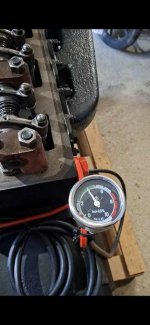

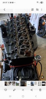

Uspeli smo ga zvleči van z radione i preselit v drugu.. Dizne su još na slaganju, al sam zvrtil motor, dignul je ulje za par okretaja radilice. I drži 4 bara dok verglam
