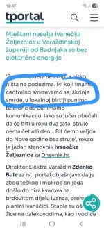

Imati centralno i ne imati grijanje na Božić. Koliko pogrešaka i iznenadnih događaja u nizu? Sve što je moglo krenuti po zlu se i dogodilo.
7,286
koliko snijega? 10 cm ili možda 15?...suludo...da je palo dva metra, u prošlosti nije bilo takvih problema...
1,169
Ako je situacija slična kao i u mojem kraju, onda se ne radi o 'nizu kvarova', nego posljedici o kroničnog sistemskog neodržavanja mreže. Onda samo jedan kvar može cijeli sustav dovesti u kolaps.
Da li se netko upitao zašto ne dolazi do takvih kvarova u Zagrebu (da padne mreža i da nema struje danima), nego samo na prefieriji, u provinciji? A s obzirom na broj potrošača, potrošnju i koncentraciju u velikim gradovima tamo je daleko veća vjerovatnost da će se tako nešto desiti. Ali tamo je opskrba pouzdana.
8,054
Oni koji su bolesni ili imaju malo dijete bi trebali imati toplinu u domu.
Ja samo navodim na razmišljanje kako bi si ljudi trebali unaprijed osigurati pouzdani način grijanja, ili alternativni, baš kod ostvarenja crnih scenarija, koji se događaju ono kao 1:1000 ali ipak se događaju.
