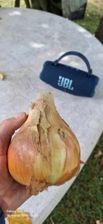

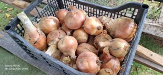

Pozdrav, molim savjet, ovo ja još nisam vidio:
Koji je sad to vrag, nekakva trulež na luku? Koji je uzrok tome? Kako to eliminirati i spriječiti za dalje?
Ovo sam našao slučajno, trebam i izvadim jedan luk, gledam u njega i ništa mi nije jasno. Nisam do danas to vidio u našem vrtu. Svaki savjet i info poštujem i zahvalan sam unaprijed.
Lp
6,880
Izgleda da se radi o truleži, bakterijskoj bolesti luka.
Proizvođačima luka preporučujemo da provedu zaštitu luka protiv plamenjače (Peronospora destructor.).Upotrijebiti možete neko od sredstava kao što su Acrobat MZ WG, Aliette flash, Ortiva, Quadris ili Ridomil Gold MZ Pepite uz obavezan dodatak sredstva za poboljšanje prianjanja.
Protiv truleži luka mogu se koristiti Signum, Switch 62,5 WG ili Teldor SC 500.
7,909
@lijeskakc fala ti, pročitao sam prilog koji si postavio, i da nisam sad suviše sretan novim spoznajama. Svejedno, puno ti hvala.:ppozdrav:
7,281
bijela trulež luka, oće i na češnjak i poriluk...skužiš je izdaleka, jer su donji listovi obavezno žuti... prognoza nije dobra, takav luk se nikak ne čuva, ako ikad i naraste, jer ovo je progresivna bolest koje se nigdar više ne riješiš iz vrta. Svakako, ne više luk, češnjak i poriluk na to isto mjesto narednih x godina.

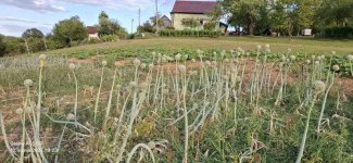

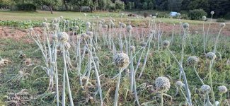

Čemu ovoliko muškog luka, u pitanju je jesenja sadnja, jel to do sjemena?

7,281
cucke je formirao prije suše, ako je jesenska sadnja...obično su krive debele lučice, što su deblje to se ponašaju sličnije starom luku...naime, da si posadio stari luk, imao bi 100% cuckov, a ovako imaš samo 12.4% ;).
Najljepša lučica se kod mene koristi samo za mladi luk, a srednja za stari...
...ali možda ni ja ne znam...:p

To se sigurno pojavilo prije suše, tako da nije do toga. Bude kod nas i kod većih proizvođača koji bi trebali znati šta rade, ito na luku iz presadnica tako nije valjda ni do sjemena.
Po meni do gnojidbe, ili pretjerane ili neadekvatne. Višak dušika rekao bi.
Ono što smo ove godine posadili za sebe u lukovicama u veljači ito na foliju na kojoj su sezonu prije bile paprike, (dakle bez dodatnog gnojiva) nema ni jedne takve kapule koja je otišla u sjeme. Doduše, i prinos je nikakav, veličina jajeta. :)
