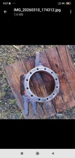

Agri 8090
4 Sij 2023
44
Pozdrav svima, dali se može gdje dobiti ovaj dio da slike nov ili polovan da je ispravan
