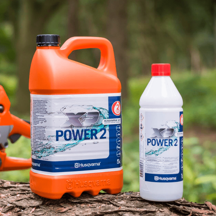

Poštovani ljubitelji Husqvarna uređaja preporuka je trošit orginalne benzine i nema nikakvih problema. Uređaj radi svaki dan kao novi. Nema kvarova ni najmanje. Neko veki 5litra je 30€ ali to nije puno kada se sve zbroji da nema nikakvih nus pojava sa pilom, nema takozvane "hrđe" u benzinu kao što neki navode.
Samo najbolje koristim u svojim uređajima i ne zanimaju me kvarovi ni servisi. Toga nema, spavam ko beba kad je sve po pravilima struke.
Profesionalni alat nije hoby uređaj, ljudi to mješaju. Husqvarna je stoj broj 1.

Dok ne budem morao ne dam za litru 6€. To nema nikakvog opravdanja ni u proizvodnji ni u sadržaju ni u utjecaju na sami stroj. Čista deračina jer se može. Kao što je već rečeno nije neka razlika ako trošiš 5l na godinu, ali ako je 5l na dan ili na mjesec onda nema nikakve matematike
Pili je isto jel se troši 5l ili 50 godišnje, ona niš ne osjeti to.
Pogledaj pilu iznutra na običnoj mješavini i gotovom gorivu nakon godine dana. 👍✌️🇸🇪 struka zna najbolje.
Ja imam "svoju" matematiku, dnevno trošimo 5-8 litara goriva, ako računam na minimalnih 5 litara koje me košta 10 eura sa xp uljem onda je to razlika od 20 eura dnevno, ako imamo 150 radnih dana godišnje (a imamo barem 250) ja za razliku cijene goriva kupim opet novu 564xp. Da to gorivo ima nekih boljih svojstava od "običnog" benzina, vjerujem da ima, ne znam, nisam stručnjak, ali vjerujem da ima, ali cijena, po meni, ne opravdava trošak. Iako, kako stvari stoje, uskoro bi to moglo biti izjednačeno, onda ćemo kupovati zdravo gorivo
