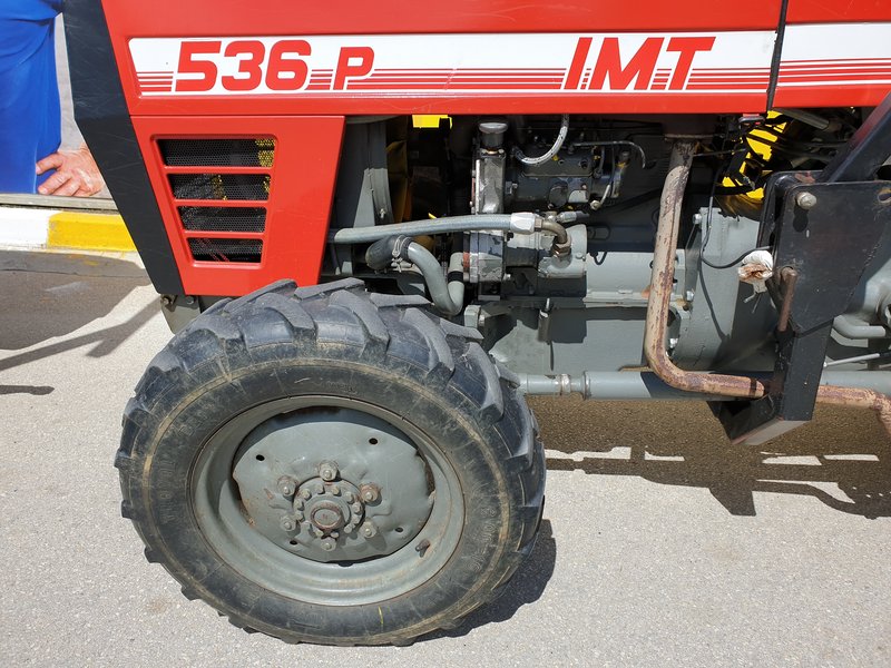

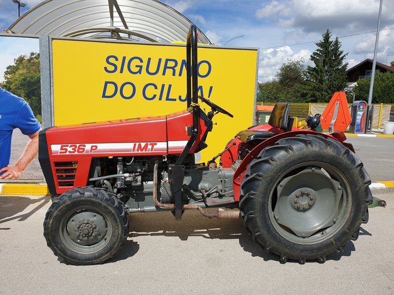

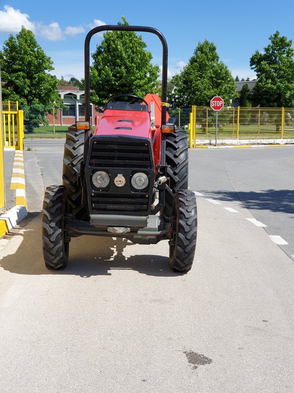

Pozdrav ljudi dali tko u RH radi prednju vuču za IMT 539.Hvala unaprijed
Prijatelju to se ne ispalti, imaš temu baš o tome, zakaj bi to radio?
33,559
Mislim da ne, a ako i radi pitanje je dali bi ti to mogel platiti. Možda i bi ali taj zahvat ako nekome plačaš premašuje vrednost traktora. I kolko ja znam to niko ne radi legalno pa poslje imaš samo probleme.
To ako radiš za svoju dušu i iz gušta se može napraviti ali moraš sam raditi i biti svjestan da ga možeš samo doma uglavnom gledati i čuvati.
