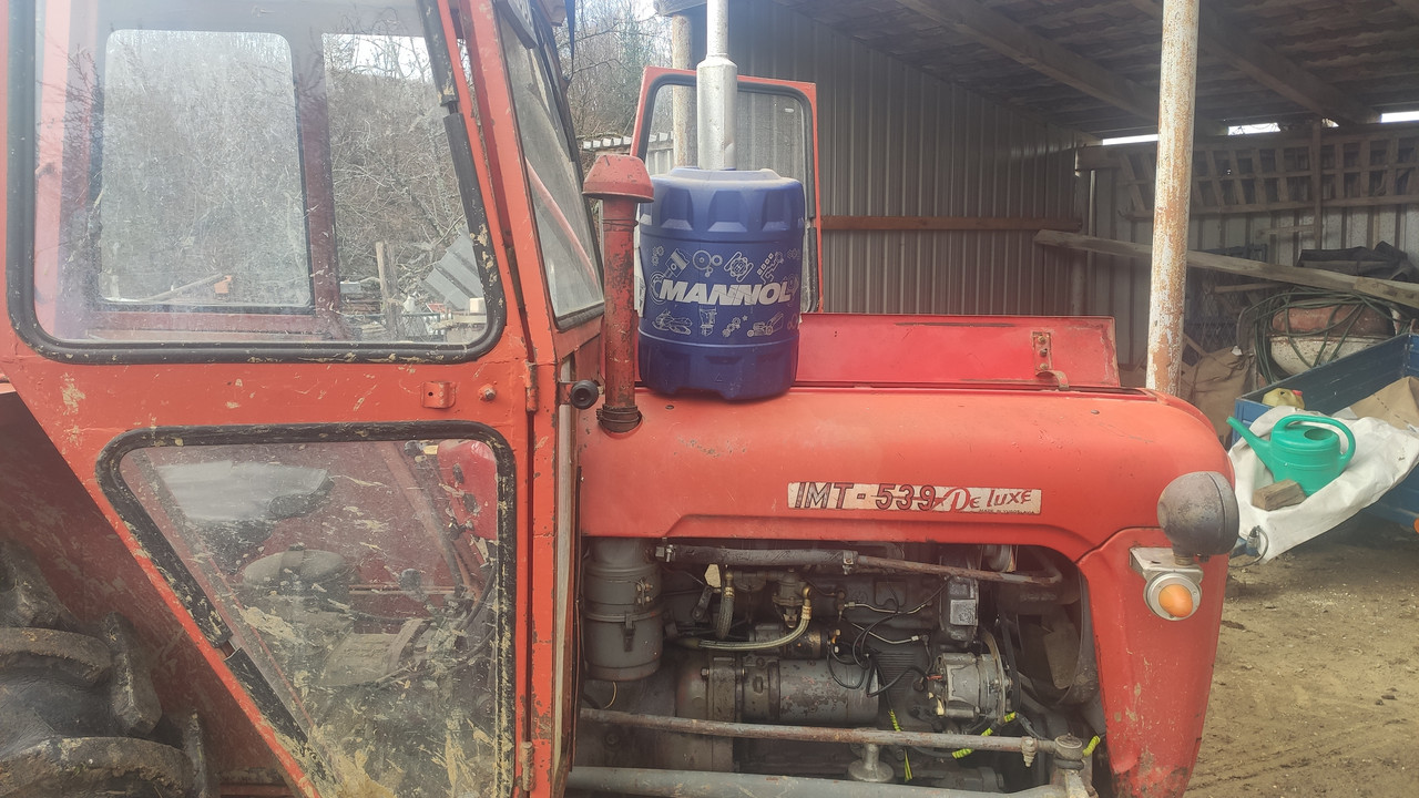

Pa ima goriva u diznama, gledali smo...
Kad upali radi kao da ga guši nešto (variraju mu obrtaji) al nakon 5-10min proradi i onda radi odlično...al sutradan opet ne pali. I na šlep teško pali mora ga se vući da bi osto upaljen..
Danas smo opet probali, uspjeli smo ga upalit brzo sa starterom...
Upali,dimi crno i jedva sam sebe vuče. Jel može bit do zraka?
Kakav je filtar zraka probaj od spojit.
Na ursusu jedan natočio hipenol i takav je simptom bio.
Nije vukao a dimio falilo zraka.
Ste probali kam zakretati boš pumpu? Goriva očito ima a zrak mu lako dodaš ako skineš za probu crijevo usisa.
Samo je pitanje u kojem trenu dobije gorivo i koliko ga dobije.

Nismo zakretali pumpu. Skidali smo crijevo zraka i direktan usis je imao i opet nejde. Onda je boš pumpa ipak?
33,744
Po onom zaletavanju o kojem si pričal ja bi rekel da je do nje, ali nebi bilo loše probati zakrenuti pumpu da se vidi jel bude razlike.
Lanac ste provjerili da nije preskočil?
Fendt939
26 Stu 2014
1,457
Nismo lanac provjerili 😁...
Upali on kad se zgrije sasvim dobro
Radi on lijepo bez opterećenja i prima gas...s tim da se to zalijetanje smiri nakon par minuta.
33,744
Znači niste ništ radili samo ga paljuckate malo na ključ, malo na šlep, malo na sprej.... i uspoređujete razlike?
Rekli smo, provjerite razvod za početak. To se može bez otvaranja. Logički je da ste ventile pregledali, usis očistili, dovod goriva u redu....
Ako je to sve prterešetano još možete malo probati pumu pomaknuti i ako to ne pomogne pumpa i dize kod bošiste.
Ako ni onda nebu pomaka na bolje, makina širom i u dučan s koferom po dijelove.

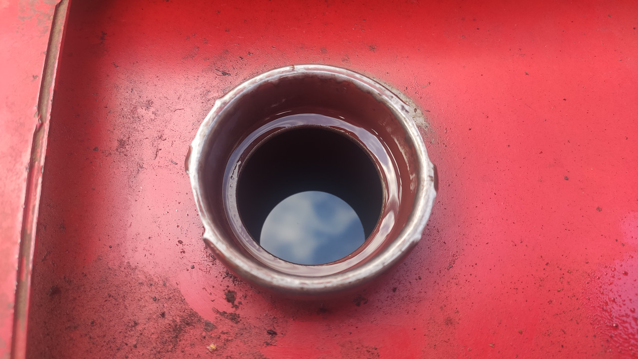

Danas malo počastil raketu sa punim tankom, sad sam miran za ovu godinu.
A i ostalo bu za početak iduće još sigurno.
Do čepa.
I đir do šume u izvid kakvo je stanje.
Blato je pošteno.
Koristiš neko specijalno gorivo obzirom da trošiš manje od 30 litara godišnje? Vidim da je žute boje?
