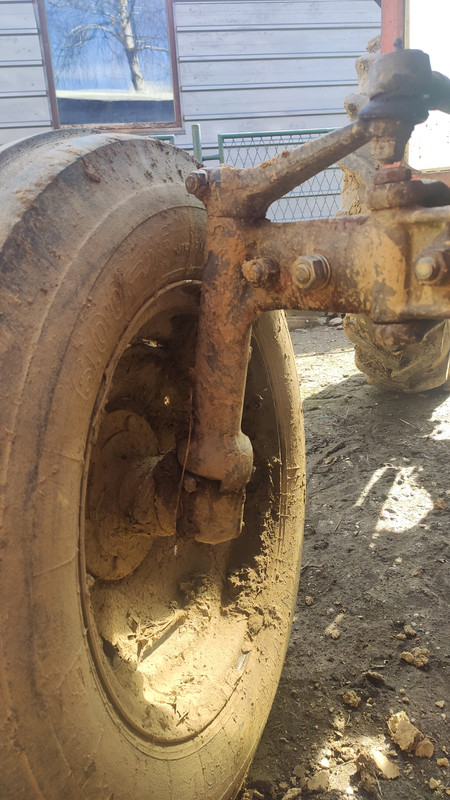

Ja danas skužil da mi rukavci imaju lufta, lijevi kotač oko milimetar i pol, a desni čak 2 milimetra, odma obustava posla, i pregeld kaje sad to, nemrem tak delat. A još kaje najgore oba dve garaže mi zametane da neremem nutra sa traktorom, nek vani moram delat, nema mi gorega.

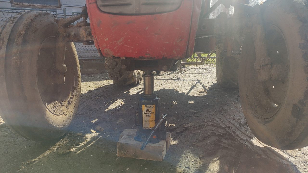

Odma prvi kraj u zrak da pogledam.
Naravno mora biti adekvatna dizalica.
Ova 20tona diže, ta je dobra za prvi kraj.
Da moram zadnji onda bi del onu od 30 tona.

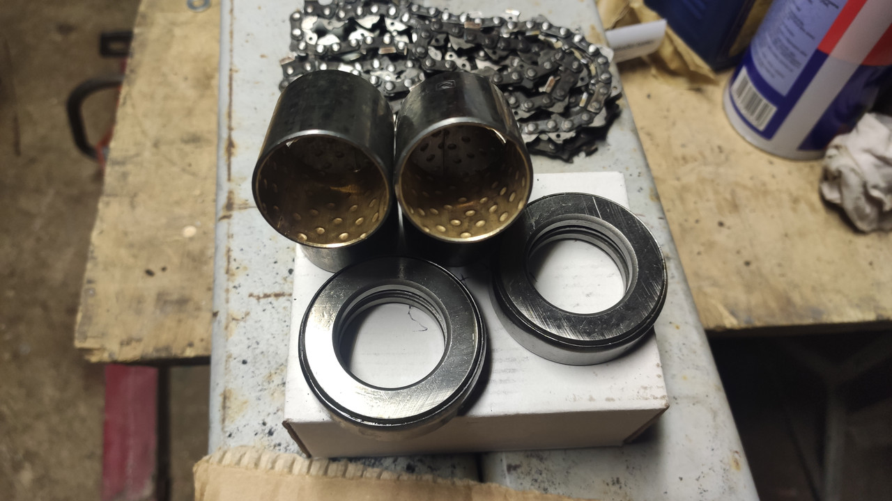

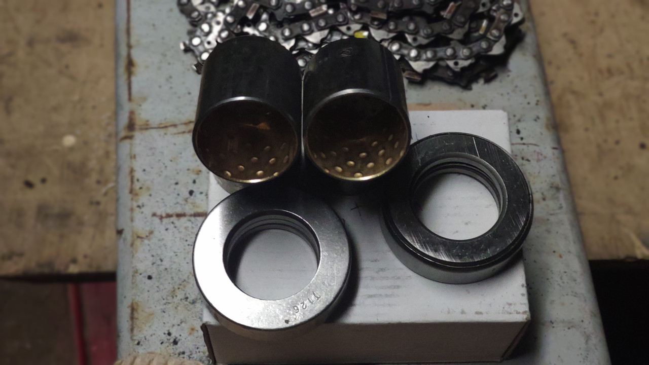

1. provjeri centralni ležaj na nosaču prednjih kotača (brončana piksa i bolcn (navarivanje i tokarenje))
2. bit će zavarivanja i tokarenja rukavaca i zamjena čahura, aksijalnih ležaja, šalica i semeringa
3. tokarski imaš, a imaš li rajbborer ( ak nemaš ti ima Ivekzbregov)

Sad išel do dućana po pikse i lagere,ovo me jako muči luft od ta 3mm, a sutra il u petak zdignem krajnike i ulje zemem.
