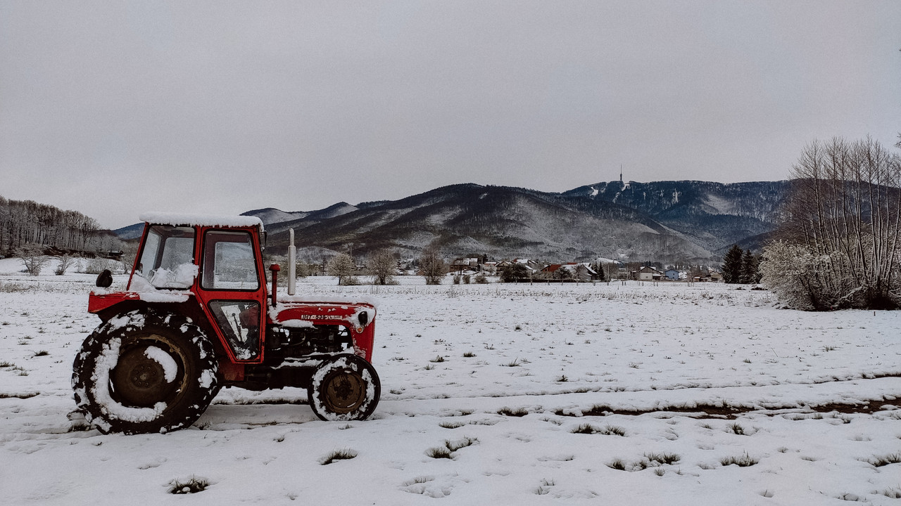

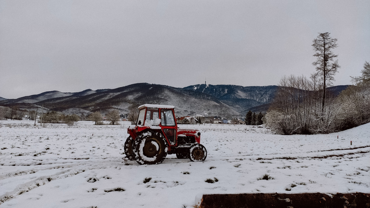

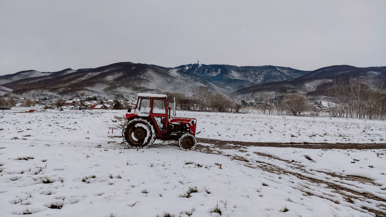

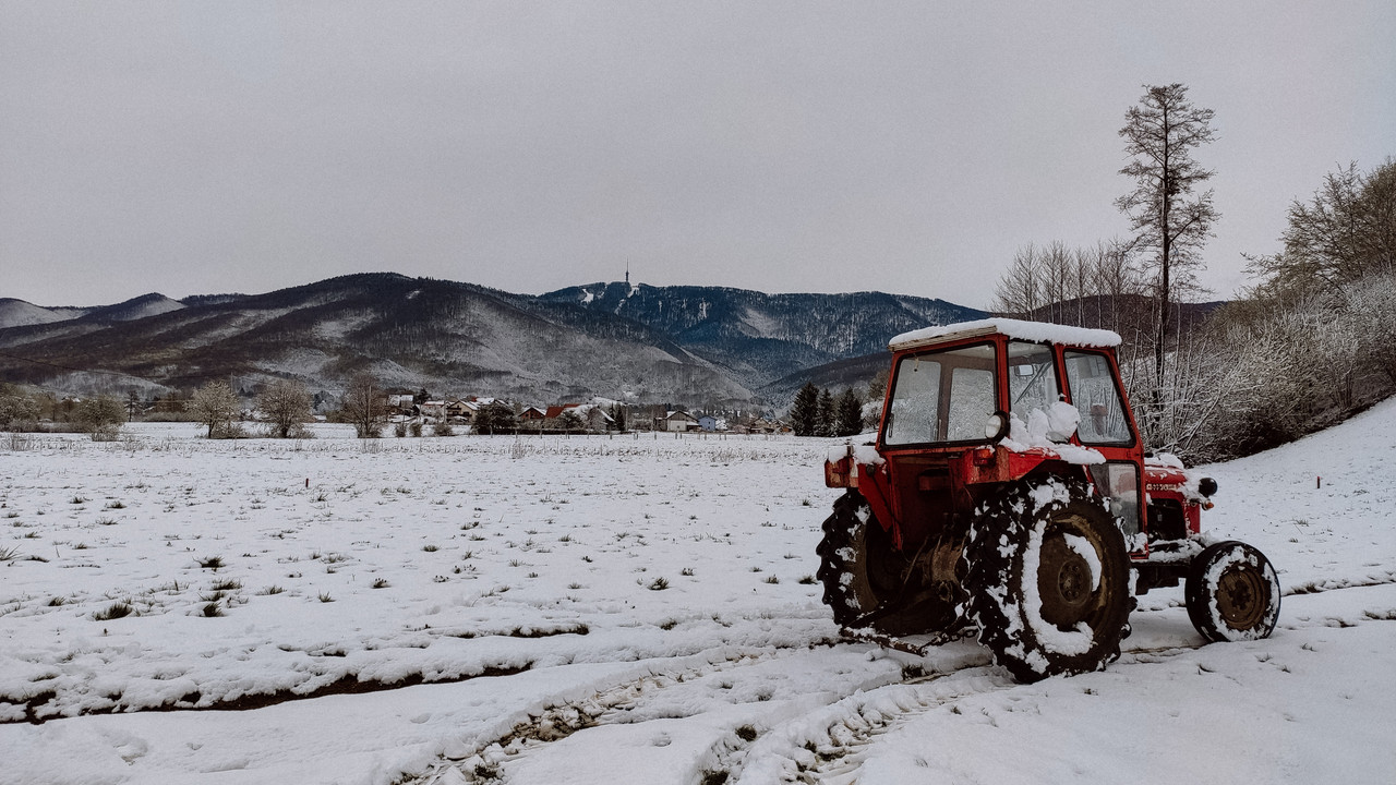

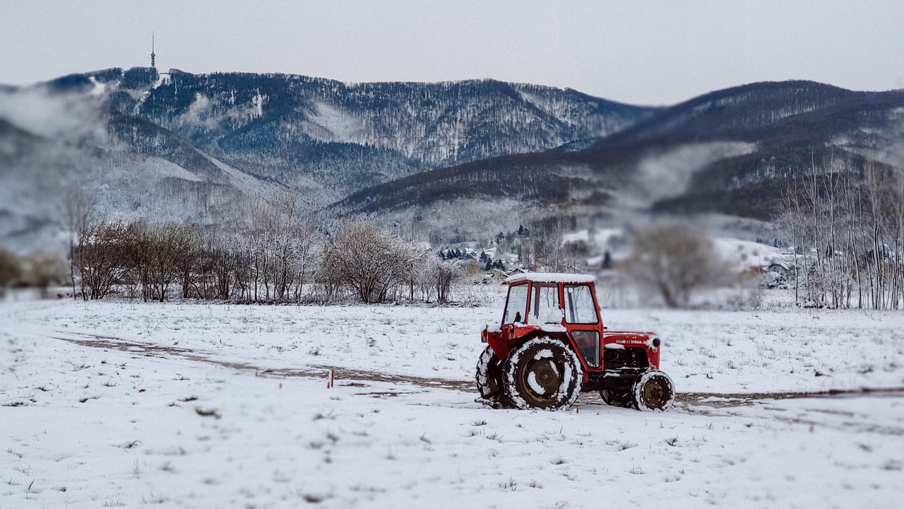

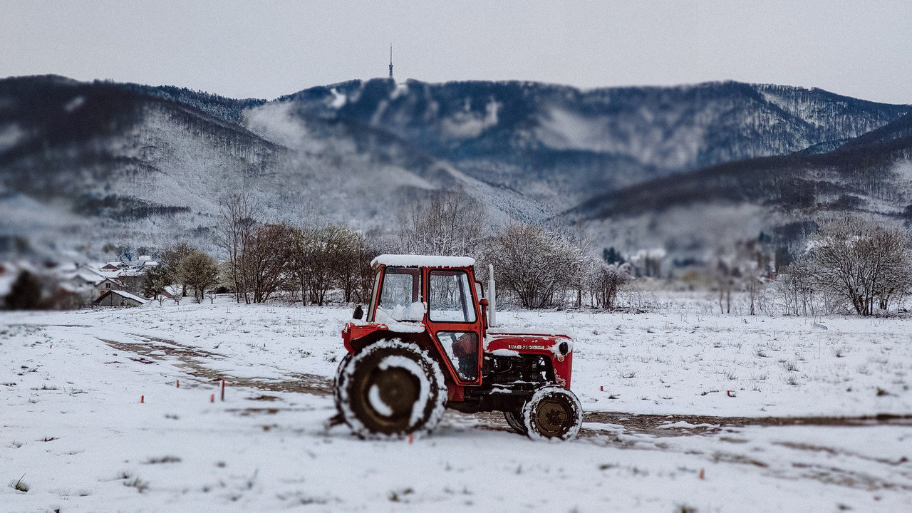

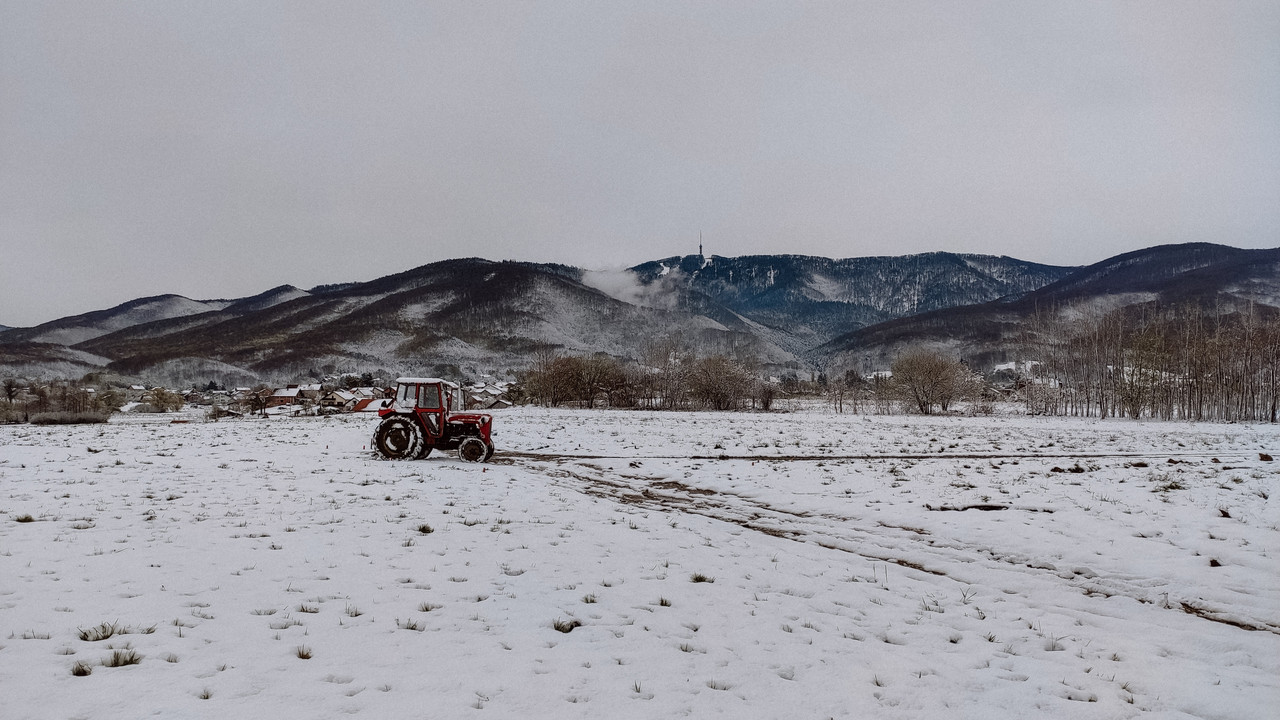

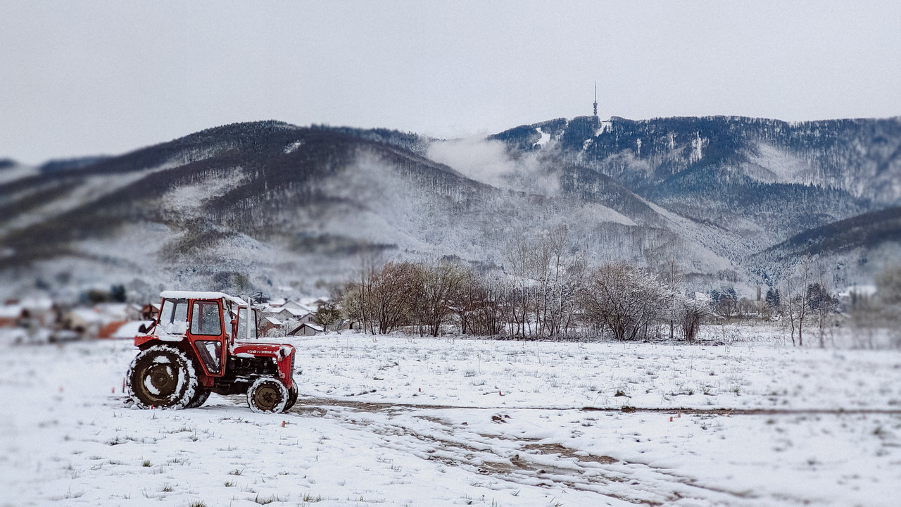

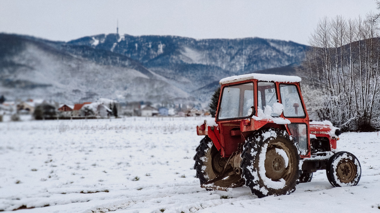

Eh ostala mi raketa vani pod snegom sa prikopčamom frezom, pa reko da ju odkopčim. Nisam ju pospravil jer sam drva tam skipal i sad mi smetaju.
Ali niš se nebu dogodilo za koji dan. 🙂
Prvo se grije malo na leru😇
Kak prede, ufff 🤭🤝👌😉
E onda jeda" fotoshooting"
Nek se najde za uspomenu.
Snijeg u proljeće 😇❄️😊
Sa pogledom na Sljeme 😍🚜🚀👌❄️😇

Hahah.. Ma ja nemam takvu raketu. Samo 533 z motorom od 539. Al dosta mi troši, pa ga moram gasit

A nek bu za uspomenu, lakiranje ide 100%,pa bi možda i predihtal tu i tam kaj bu trebalo, ono kaj kaplje🤭
Prije lakiranja probaj zamijeniti sat časova rada ,jer izgleda da imaš od 533,pa možda i sajlu nek bude sve po PS-u.
