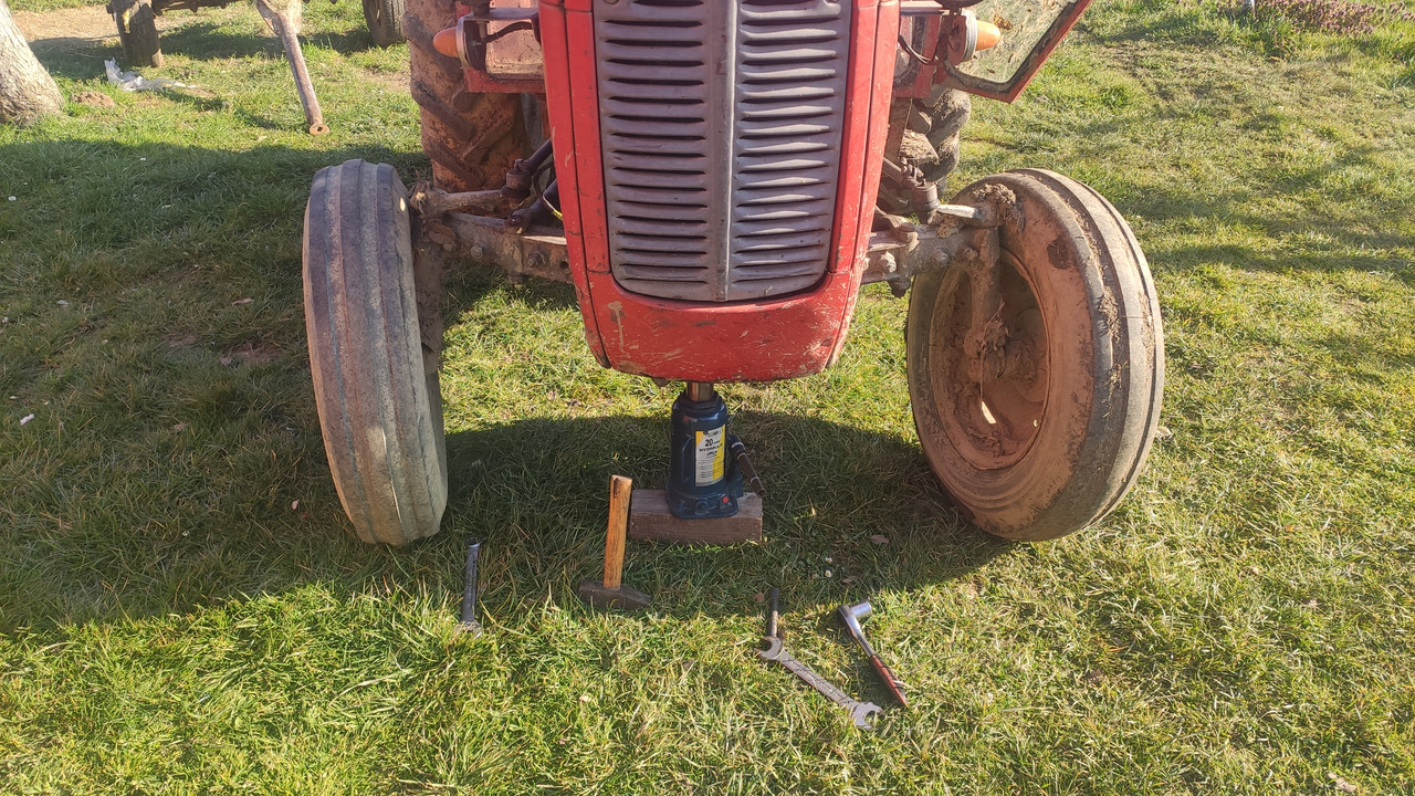

Evo sutra se opet vozim vuru i pol u jednom smjeru po kalač, al bum užival u vožnji, već u 5 ujutro krećem😇
Bojim se da se prvi kraj ne zdigne negde u bregu kad bum kalač vozil😂valjda nebu.

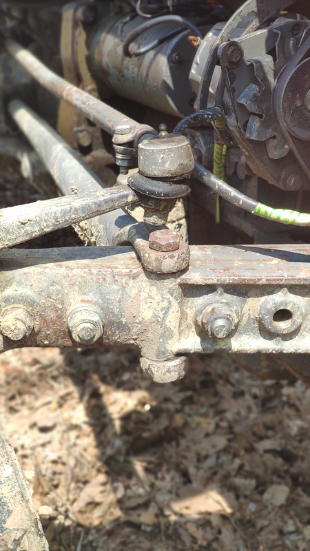

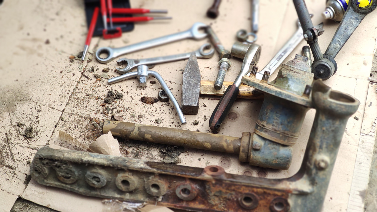

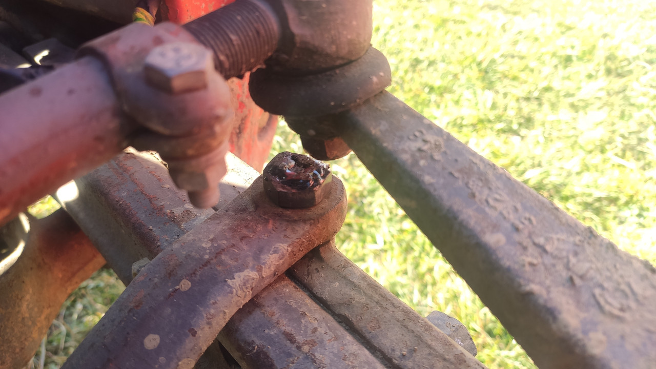

Jučer u šumi skužim da mi ovaj šeraf puknul😳gledam i ne vjerujem 😳😳😳
Raketa opet ima defekt 🤗🤔
I danas odma to morao složiti🤭
Nema ga. 😳Nema matice 🙄
Druga strana je super, uff malo olakšanje, bum nekak do doma došel 😊
Pa danas odma stim u proizvodnju😍

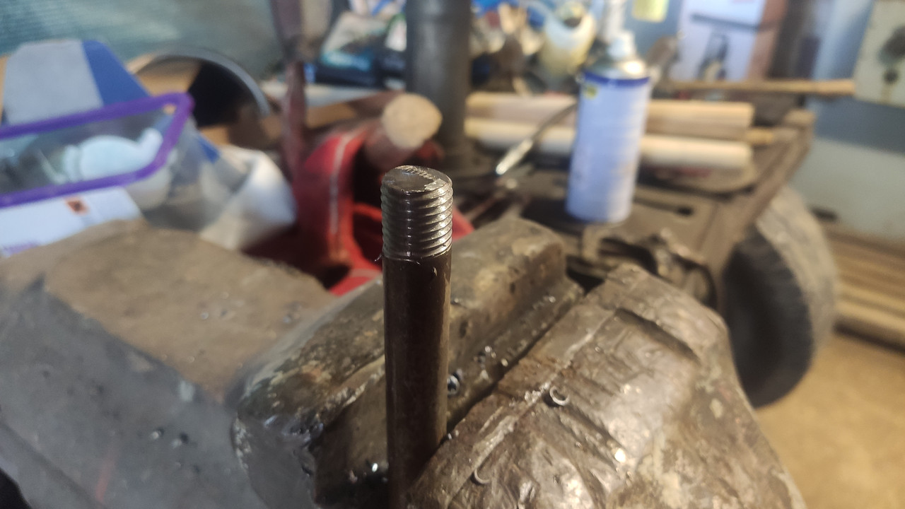

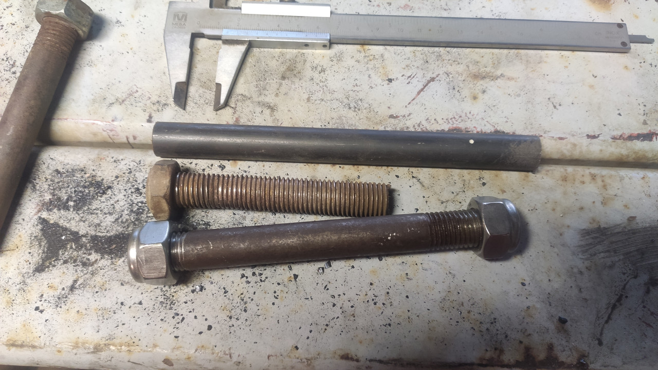

Napravil novi šeraf 😊🛠️🔧🚀
Šipka 16mm.

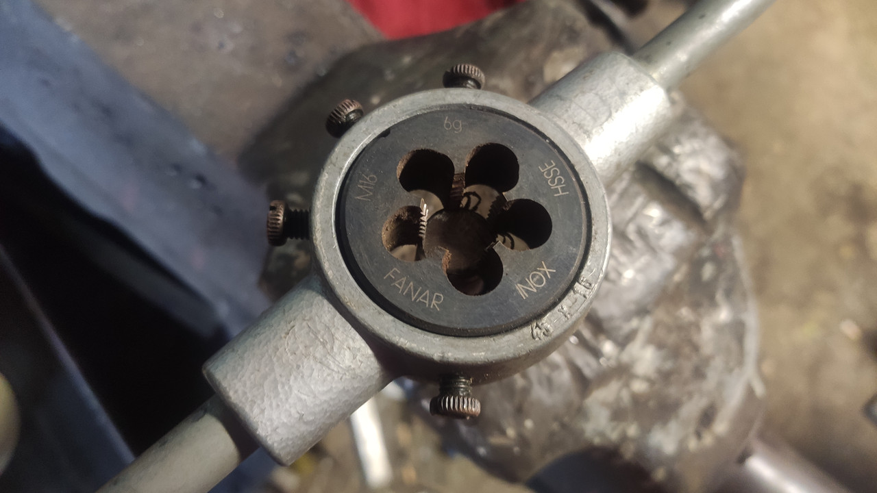

Nareznica i raketa na klocne i novi šeraf je tu 🤗
Malo se loše vidi jer sam moral maticu brusit i pošvasat. 😊
Strašno.
Vele ljudi da kad doktoru ideš obučeš čiste gače....

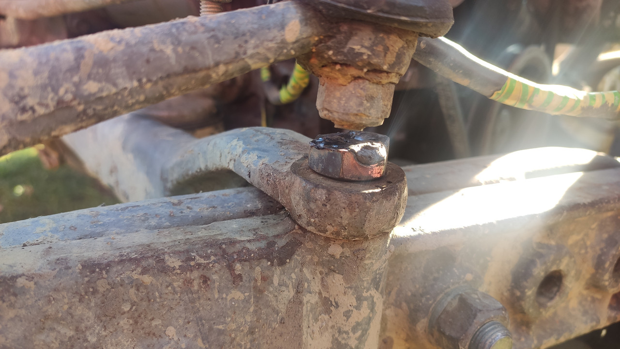

Kakav aparat imaš kad ovak lepo lepi var?
33,744
Kak sam got slikal var tak ispada, a nije tak.
Aha, slika laže? Upotrebi bolju opremu za slikanje, ova za zavarivanje je ok.
Vidim s slika da je bolovanje pri kraju, poluga izgleda ko udica, još stezanje s njom i moreš u ribolov.
A slika rukavca potvrđuje ono kaj sam ti rekel.
Mesiš blato bez veze i vozikaš se šumskim putevima nebi li gde kakvu mlaku vode našel da moreš u nju, ko racak si
