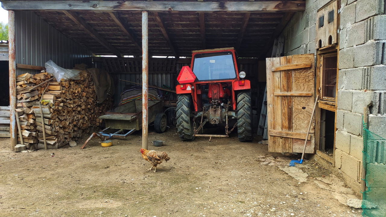

Jer pod nije ravni, pa cijeli visi al čini se da kabina visi. 🙂
Podloga nije ravna, to je sigurno, ali i cijela kabina ti visi, izgleda kaj da je pijana. 😁
Kaj dok voziš traktor sjediš samo na lijevoj strani traktora, pa ti se malo nagnula? 😅
