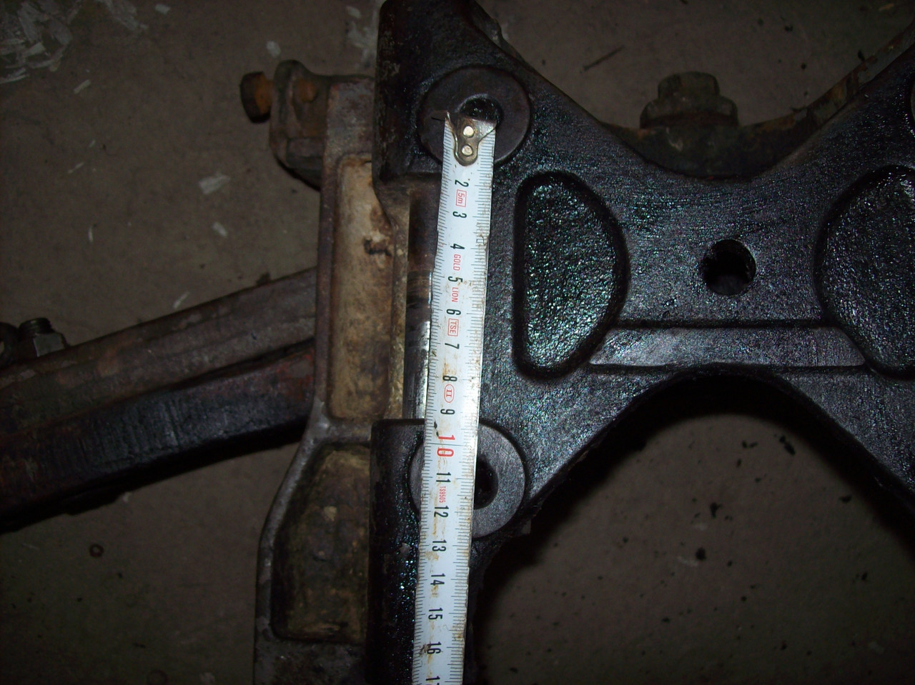

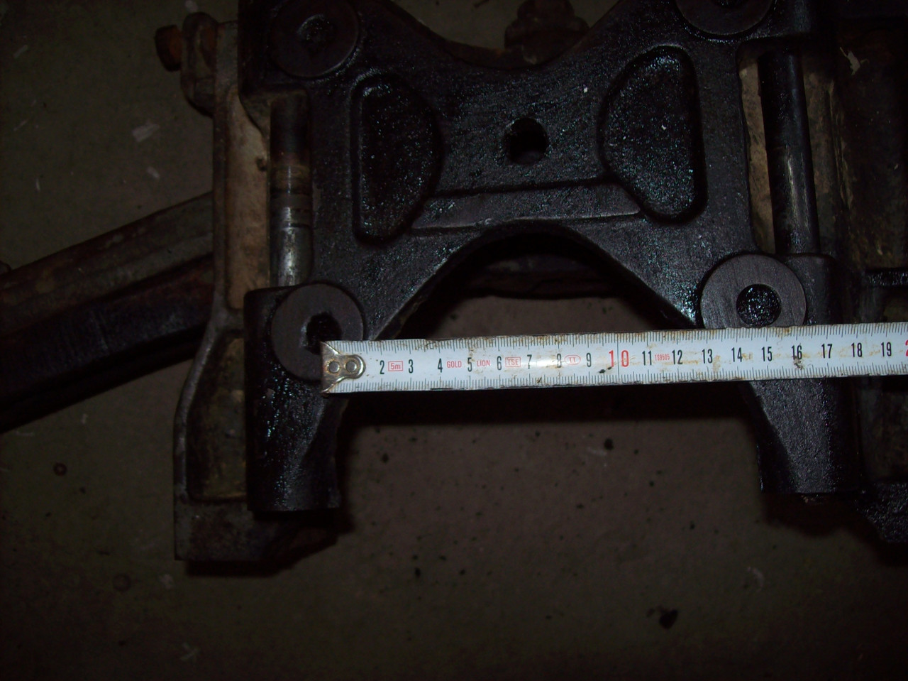

Ima ko kakve mjere za izradu prednje vuče na ferkiću? Bar mjeru one ploče koja se šarafi u kolijevku.
Kolegi bi trebal napravit, a da ne skidam svoju dolje. Pa bi molil ak ima ko skicirano 😀
Ako može pomoči, a za svaki slučaj zbuši langloch
I da ne zaboravim, vodi računa da se hauba preklapa, a da bi ju skinul treba ju spustiti prema dole pa ostavi mjesta za taj manevar da ne treba skidati vuču..

Fala @MUHA ve još koji navoj i otprilike dužina?
Je z uškama se bom pomeknul dost daleko, da se hauba more oprati to sikak..
33,782
M16x2, klasika, bi trebal biti. Ali probaj za svaki slučaj.
Dužina ovisi o materijalu kojeg buš koristil. Standardna matica je cca 12-13 mm, ona povišena oko 16mm pa drži.
Staviš 20 pa plus materijal, plus ravna pločicai špreng ako buš stavljal i to mora valjati.
