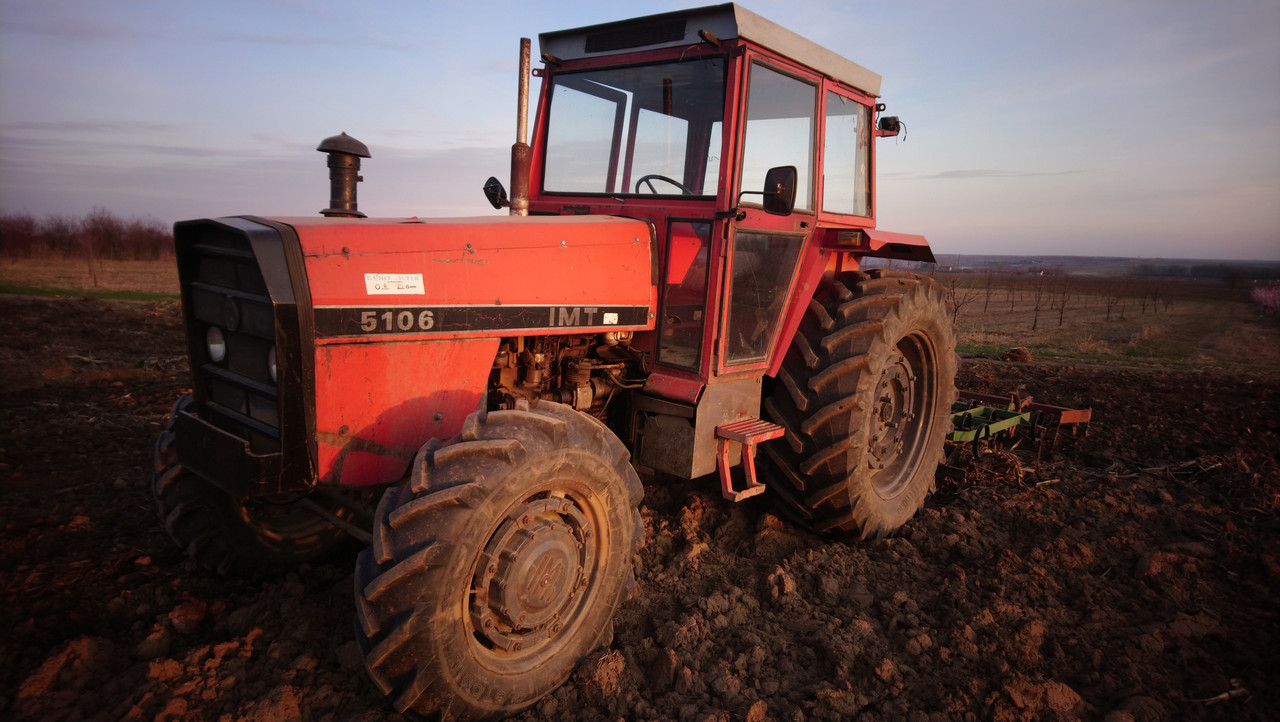

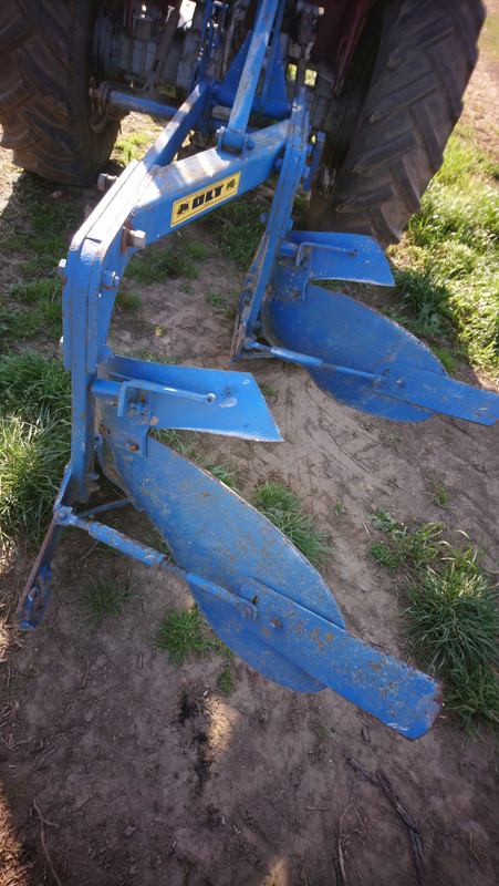

U ovom trenutku mi je to pre skupo dva slavonca kupim za plafon nekih 200 eura i još dodatnih dvjestotinjak kuna za vijke i ostale potrebštine i plug da te bog vidi
Imam ja jednog dobrog olta za 300€, višak mi sada, jer imam još jednog takvog i uzeo još jedan trobrazni......
Za 560 je 2x12 taman.....
Na 560 sam puno napravio, generalku, pravu, komplet, i radi odlično....... I nedavno kočnice, također sve i kratku poluosovinu, semeringe, koji ležaj, lamele, glavni i pomoćni cilindar, cijevi...... Itd.... 5500kn,pa gledaj jel skupo il jeftino.....
Al sad je traktor tip top......
