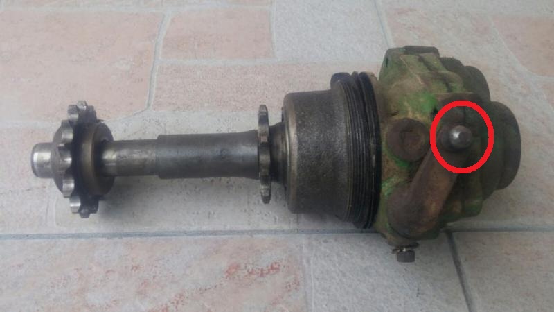

Naime pukla mi je ova da je nazovem "kuglica" od rikverca.
Označio sam je na slici.

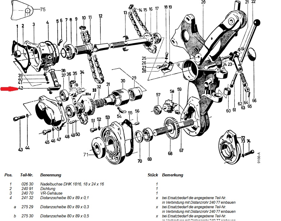

Da li ima da se to kupi novo, ne mislim na cijeli sklop sa slike već samo ova "kuglica" ili ova polugica na kojoj je "kuglica"
Evo u katalogu je pod brojem 42

Riješio sam onaj zglob. Sjetio sam se da imam u kući neke dijelove od Mercedesa 123 i tu je bio taj zglob. Ona kuglica je promjera 10 mm. Taman mi je odgovaralo. Sad na Agriji imam dijelove od Mercedesa pa to mora da radi samo tako. :)
Tvornički ona puluga kojm se uključuje rikverc je probušena i tu ide osigurač.
Međutim meni je ta poluga točno na toj rupi gdje je probušena pukla.
Imao sam u kući drugu polugu koja nema rupu za osigurač sad nemam pojma odakle mi ta druga poluga ( naračasta šipka sa crnom kuglom na vrhu) agria je kupljena nova 2010.g .
Valjda je došla i ta druga poluga s njom, dal ona služi za neki priključak ne znam dal mođda netko stručniji zna?!?!?
Sada nisam bušio ovu novu polugu već sam navario male matice s obe strane i tu provučem osigurač.

Ta duža narančasta poluga je namijenjena za uključivanje strižne kose, samo je skratiš, montiraš i izbušiš rupu (za osigurač) na odgovarajućoj poziciji. I nije rikverc nego inverter, znači ima tri brzine u oba smjera !
alenr
1 Velj 2015
30
Da u pravu si inverter pošto invertira sve tri brzine.
A znači ta poluga je za strižnu kosu. E baš namjeravam kupiti tu strižnu kosu ovih dana.
Onda ću od prodavca tražiti i tu novu polugu pošto sam sad ovu iskoristio za inverter.
