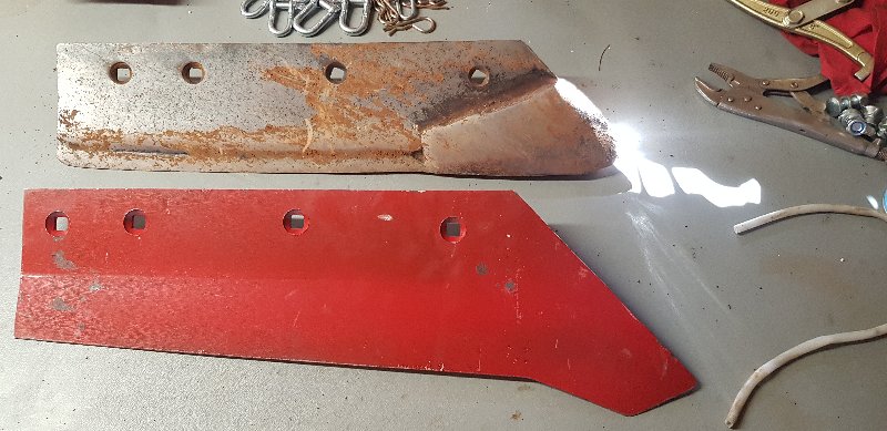

Patrik
15 Kol 2007
833
Evo i kod mene novog lemeša.
Plug je kupljen pred par mjeseci i tek kad sam danas montirao novog vidi se koliko je ovaj stari bio potrošen i nadovaren. Plug je 610.10.

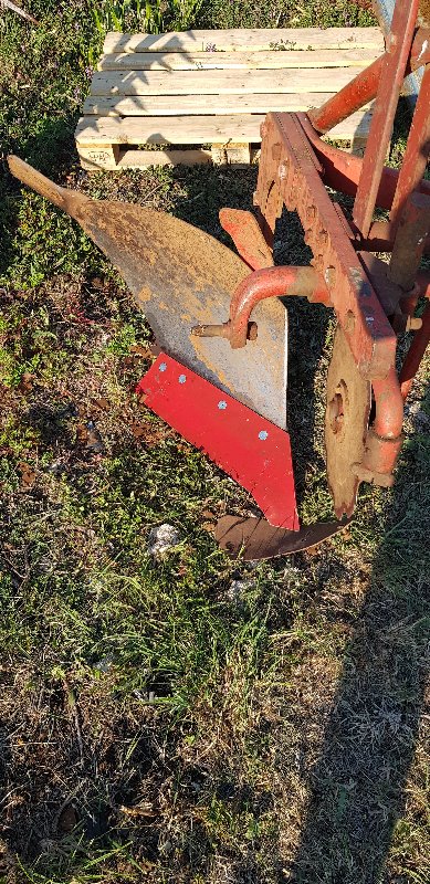

Pozdrav
Imam par pitanja.
Imamo ovaj plug već dugo vremena i išao sam sad da vidim koji je to model i kolko vidim to je IMT 754 onaj koji ima Kverneland daske.
Neki dijelovi su mi dosta potrošeni i nema ih,fali mi dio koji ide na dasku napred i još nezz koji.
Molim ko zna da veli jel to zbilja taj model pluga?
Na daskama noževi lemeši imaju 3 rupe al su samo pričvrščeni sa dva vijka,jel to original nož il nešto fali?
Gdje se mogu kupiti dijelovi za taj plug,po internetu ih nema uopće?
