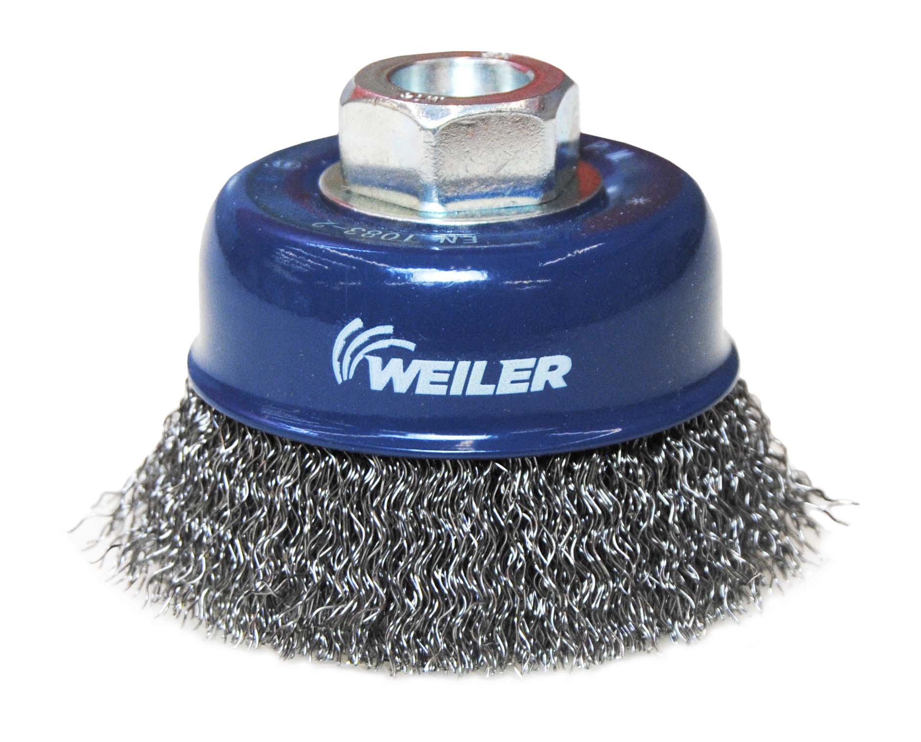

Trebam ošmirglati i obojati čeličnu konstrukciju koja je počela korodirati.
Tražil sam na netu žičane četke za na brusilicu i naletel na:
1. veliki raspon cijena, od 24 do 307 kn,
2. različite modele po obliku - lončaste, tanjuraste, diskaste,
3. žica pletena u pletenice ili valovita žica,
4. različite debljine žice,
5. pričvršćenje kao za reznu ploču (rupa 22,2) ili naticom M14.
Molim preporuku, onih koji imaju iskustva s sličnim čišćenjem korozije, kaj, odnosno kakve odabrati. Također molim za preporuku kvalitenijih proizvođača.
Evo nekoliko linkova na karakteristične:
BGS četka žičana za brusilicu tanjurasta 115mm pro+ 3981
I jedna koja košta skoro ko mala brusilica. o_O

Čim je faleša tim je slabija. U svakom slučaju, koju god da kupiš, zaštitne naočale koristi obavezno!
Da bez naočali niš, ja sam prošli tjedan 4komada potrošil, i pune gaće i hlače su mi bile licni kaj letiju okolo naokolo, nije se za igrat bez naočala.
Ovakve su bile al nisu bile mesingane.
Dobro stuči moraš hrđu da bi opće mogel brusiti.
6,044
Lončasta, pletenica, matica M14 (kao ova BGS, crvena), ako je za malu brusilicu ja koristim takvu (samo od Makite) fi 60 mm (60,00 kn).
Ova od trgoag, i sve slične toj (takvog oblika), ne vrijede kurca, brzo se polome i razlete žice, 0 bodova.
31,255
Imam doma raznih jer svaka je negdje bolja.
Ove sfrkane su grube, dobro skidaju debelu rđu, ali se brzo zatupe i onda samo glade. Znal sam ih rasfrkati kliještima i onda su opet neko vrijeme dobre, ali ne kak dok su nove.
Za finije stvari su bolje ove s valovitim žicom. Fleksibilnije su i bolje čiste nepravilne oblike, rupe i sl.
Iako kraće traju i žice lete z njih, nekak ih više volim rabiti. Zgodnije su za male brusilice jer trebaju manje snage.
Često takve koristim na bušilici jer mogu u svaki kut, a i manje lete "dlake".
Za svaki slučaj koristim kožni (zavarivački) fertun, a kefe okrećem tak da dlake ne lete prema glavi.
