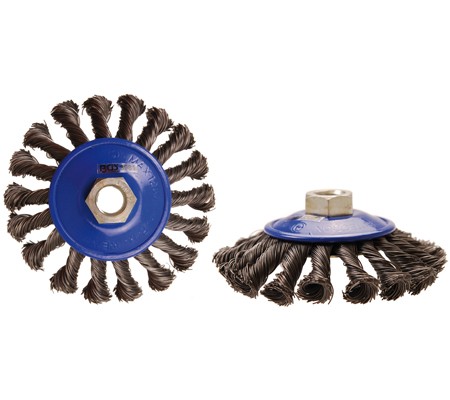

Baš suprotno, ovo što pišeš u ovom postu. Ove sfrkane (da se zatupe), moš mislit! I sa njih lete žice (ali puno manje) jer su sfrkane. Postepeno se troše i sa njom možeš raditi dok se ne potroše do kraja. Da se zatupe (čista glupost), nego se (kako se troše) tako i oštre, tako da dobro skidaju o početka do kraja. IMG_20200816_073832[1].jpg

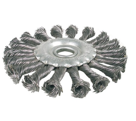

Dok ove sa valovitom žicom (čeličnom), mogu poslužiti za finije stvari, kod nje se žice neravnomjerno troše (i kidaju se u bazi). U radu ta četka (se u radu raširi ) i po obodu je većeg promjera (od ove lončaste), pa dolazi do vibracija (disbalansa).

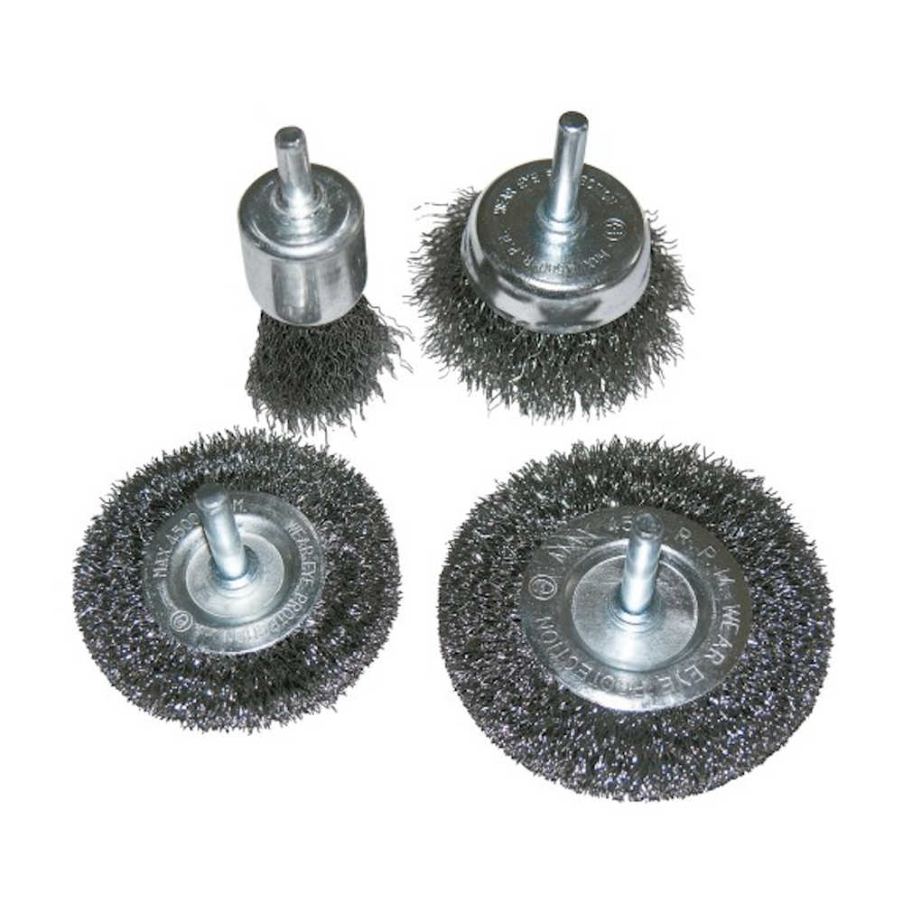

I na trećem mjestu su ove sa valovitom žicom (žuta), koje se razlete čim vide brusilicu. Mogu poslužiti za recimo (možda) počistiti neki drveni predmet (ili slično). Vjerojatno bi se bolje ponašale (trajale) na brusilici koja ima regulaciju okretaja.

Znači, ak hoću biti efikasniji, najbolje je nabaviti više tipova, sfrkane za početno i s valovitom žicom za finiširanje. Također i neke za bušilicu. Možda ovakav set, ili samo takve kak je gornja lijeva.
Jesu li ove (125 i 115) prevelike za malu 720 W brusilicu?
Napisal sam iskustva kakva imam, a to nije glupost već istina. Možda ne koristimo iste tipove ni marke...
6,028
I ova koja ti se raspletala, može se koristiti dok se ne potroše (i ne razlete sve žice), a nikada se ne sve ne razlete prije nego se potroše do kraja (slika u prilogu, prethodni post). Barem je tako kod ovih koje ja koristim, samo od Makite fi 60mm.
Koristim i skoro sve ostale, ali puno manje od lončasto - zafrkane.
