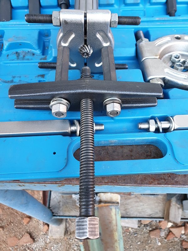

Prošle godine mi se pokvarila mala Iskra ERO brusilica, tj. izgoril joj je rotor. Nije ni čudo, jer je sav svoj vijek rezala zidove, a novih dijelova više nema za kupiti. Opcija je bila prematanje rotora, ali za 250kn to nije isplativo.
...a onda se, jednog petka, pojavila prilika za oživiti ju opet. Na lokalnom sajmu kupil sam istu kompletnu brusilicu, s neispravnim statorom. Rotor je ispravan, reduktor kao novi, a čak su i četkice bile bolje nego na mojoj, tak da sad imam i rezervnih dijelova :)
Trebalo je "presaditi" rotor, no lageri nisu bili u najboljem stanju, pa sam ih odlučil zamijeniti.
Najprije je trebalo izvaditi zupčanik. To nije išlo običnim malim radapcigerom, pa je korišten posebni alat:
Kak je ovaj alat malo oštećen, poslužil sam se improvizacijom:
Pa zatim prednji lager, samo je trebalo okrenuti čeljusti naopak, jer je smetal ventilator:
i eto novog rotora, spremnog za ugradnju:

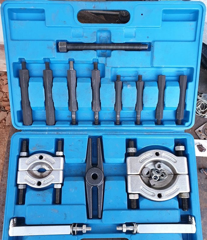

Korišten je ovaj komplet alata, marke BGS:
Na žalost nije moj, već vlasništvo lokalnog elektromehaničara, koji mi ga je posudil.

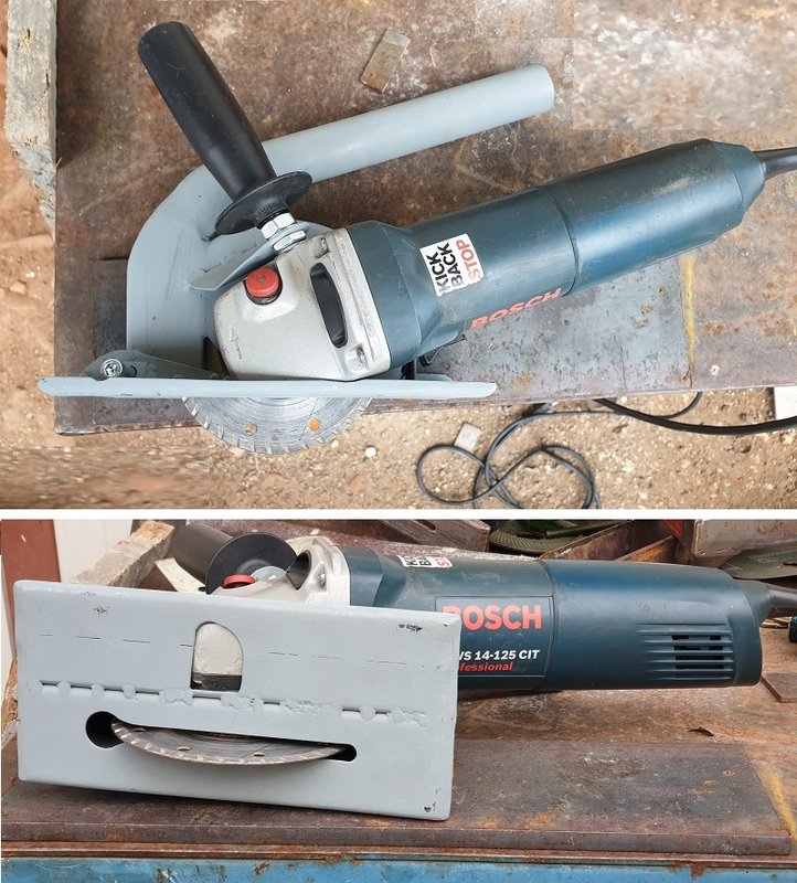

Ova Iskra je izvrsna za rezanje, jer se vrti najviše od svih koje imam: mislim 12,500 o/min, a i ima znatno manje kućište reduktora od ostalih (Bosch-ovih). No, radila bu manje nego prije, jer je jedna boschova dobila štitnik za rezanje zidova.
Ta Boschova je bolja za zid: 1400W, 9800 o/min i još ima regulaciju brzine.
Edit:
I ovaj štitnik je samogradnja ;)
