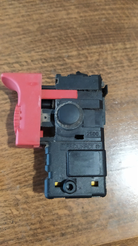

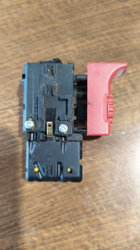

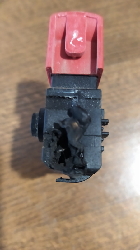

Pretpostavljam da je tu bila žica sa stopicom,pa je vjerojatno bio lš spoj pa se pregrijavalo
Ako je tako očisti stopicu ili je zamijeni novom i malo je stisni kliještima da ida na "tvrdo" da se ne bi i na novom prekidaču isto desilo
Stopica se zavarila za muški dio. Išla bu nova, ak je pronađem negdje za kupiti, ili se bu možda ova dodatno zalemila.
Moguće da je ovo posljedica lošeg popravka u jamstvenom roku. :(
