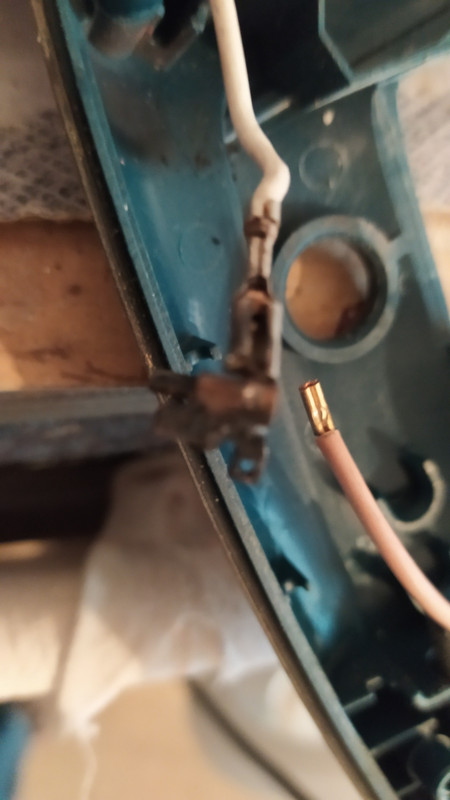

Bakreni završetak žice koji trebaš za spoj, ostružeš "nožem" do čistog bakra, malo, par sekundi truda, namažeš s pastom za lemljenje, bez obzira ako radiš s tinol žicom i "fercinaš". Ide to bez problema.
7,753
I licnu, puno sam ju put "zasvjetlao" z kusturom i fercinal.
Malo truda i sve se to rješava.
Ostala je stopica na žici. Treba je samo malo obrusiti gdje se zavarila za muški dio, očistiti i malo stisnuti, a nakon spajanja s novim predidačem bilo bi dobro dodatno zalotati.

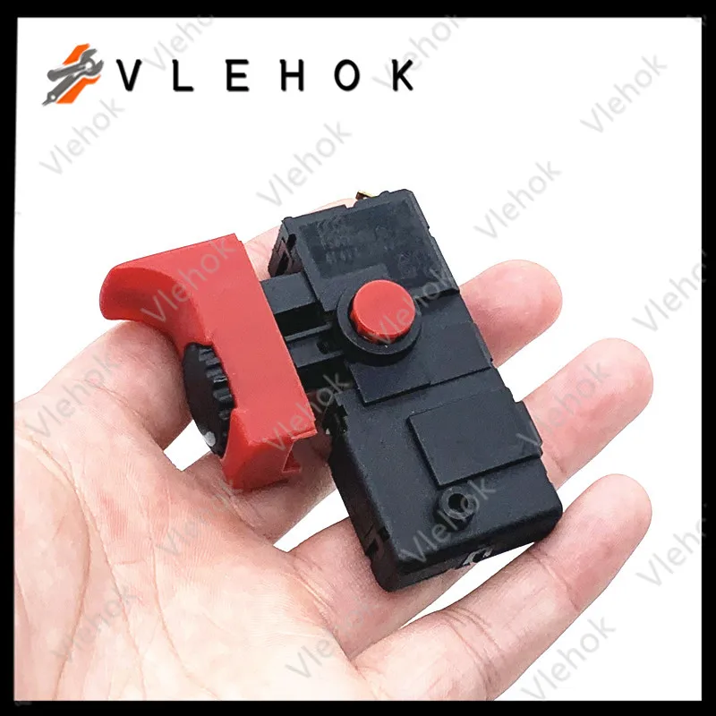

Na izgled je. Ne vidim pročitati kataloški broj. Na mojem je 1 607 200 270.
Hvala. (y) :ppozdrav:
Edit:
ima nekih malih razlika. Stopica na široj strani je kod mene kosa tak da žica dođe uz prekidač.
DGimt
27 Ruj 2022
244
Imaš još jeftinijih ponuda, niža cijena prekidača i poštarine, nisam pretraživao cijeli sajt.
