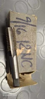

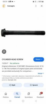

Ekipa ima možda ko gvintborer 9/16 UNC?
Slično ko metrički M14, samo korak drugačiji 🤔
I da bi ga bil voljan posuditi da pročistim navoje za glavu na motoru 😀

E jest ti odgovor na post, kolega je lijepo zamolio za pomoć, neželiš pomoći,, nikakav problem,,, al što ga moraš javno se blamirati,,, kolega Matija imam tih nekakvih ureznica, dal je ta, neznam, a da si bliže ako paše zasigurno bi je dobio.

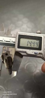

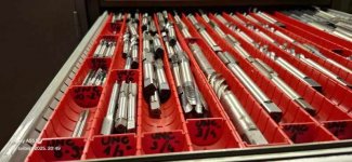

Gledam sad na poslu, imam svakakvih UNC ali toga baš nemam, nešto najbliže mi je 1/2-13 UNC, jesi siguran da je 9/16?
Svakavih imam ali taj ne.

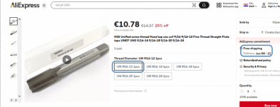

Da UNC je baš. Mjerili na poslu. 9/16-12 bi točna oznaka morala biti
Ima Metal Kovis za kupiti, tj trebaju naručiti.
Ak ne uspijem nabaviti kupil budem novi..

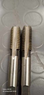

Ili za napravim utore na starom šrafu pa da probam tak?
Mislim nisu loši navoji, al došla sigurno prljavština i hrđa nutra, pa da pročistim
