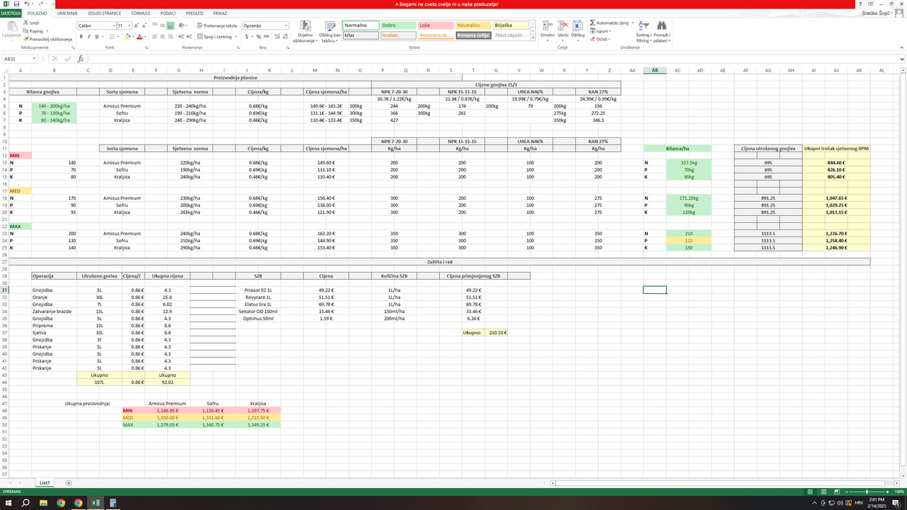

Puno je varijabli, ali evo kišni dan pa si liječim dosadu... Neka optimala, jedino sam varijabilno ubacio đubrivo i sjetvenu normu, sredstva za prkanje su neka u vrhu, jer tu mogu stvarno ubacivati pun k toga.
Ja bih na to dodao ovako, idealno bi bilo dobiti jednu prosječnu neto plaću u RH na svakom hektru, ali je realno očekivati minimalnu bruto plaću, ali s obzirom da cijena pšenice u žetvi bude kikiriki, sa 100€/ha si sretan čovjek.
Zanimljiva tablica, recimo na maksimalnu cijenu bi trebao prinos od 7,5 t/ha što je već jako dobar prinos, ali u toj tablici fali još troškova. Nisam vidio vršidbu, rentu, amortizaciju, a još jedna stvar koju ljudi ne računaju, barem oni čisti poljoprivrednici kao ja, a to su doprinosi i porez. Svoj rad ćemo ajde izostaviti...

Tako je. Fale troškovi koje nisam stavio u proizvodnju.
Renta, vršidba, amortizacija, plaća i doprinosi idu posebno. Pogotovo jer nije svugdje ista cijena rente i usluga, pa nisam htio ići u dubiozu, znašd a bi tu krenula velika polemika, tu si svatko može još dodati što god hoće.
Ali ajd evo mogu ubaciti još koji podatak pa baš da vidimo gdje smo.

Kolega PP je dal prikaz direktnog ulaganja u sjetvu 1 ha pšenice (sjeme, gnojivo,zaštitna sredstva i gorivo). Treba tome pridodati cijenu rada i amortizaciju strojeva. Nakon toga bi se prema prosječnom prinosu mogla približno odrediti cijena pšenice. Nekad sam pšenicu mijenjal u mlinu za brašno. Ako se ne varam za 100 kg pšenice sam dobil 60 kg krušnog brašna, ili 50 kg glatkog, ili 40 kg oštrog. Moglo se mijenjati i za sve sastojke dobivene mljevenjem, ali se više na sjećam odnosa. Sad je u trgovinama krušno dosta skuplje od glatkog, makar nema opravdanog razloga, jer ga se iz iste količine pšenice dobije više krušnog nego glatkog brašna.
