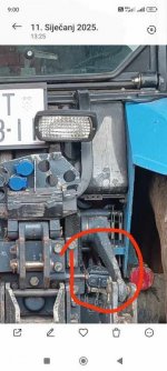

Na landiniju imam ovaj priključak za zrak. Da li se na to može prikopčati zračno kočenje prikolice i da li je bolje taj zrak ili uljno kočenje? I ako tko zna za neku veliku akciju manje kiperice, gledam ako bih uspio neku kupiti...

Prvi put vidim da traktor ima takvi duomatic sistem zračne instalacije. Ako ti kompresor radi, po meni je bolja opcija zračno kočenje.
1,827
To je valjda naknadno ugrađen kompresor+zračna instalacija. Vidi dal ti daje zrak. Jedan izvod ti stalno bocu napaja zrakom, drugi je kočenje+ručna. Afkors, i traktor na kočnici treba imati ventil . čudi me da Landini ima kompresor

Imam na kompresoru 7 bara na manometru, imam onaj kihavac koji kiše povremeno, i imam onu instalaciju na pedali kočnice koja kad ju stisnem odradi onaj čščšč... Valjda je ispravno

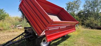

Evo 5-8-15 tona. Najtaman mu je zmajevka

Jel Zmajevka za prodaju? Ako je može u pp koja info više
NEWHOLLAND
15 Srp 2010
6,076
Nije, sredio sam tip top, godisnje odveze jednu ili ni jednu turu, a opet mi je zao prodat.
